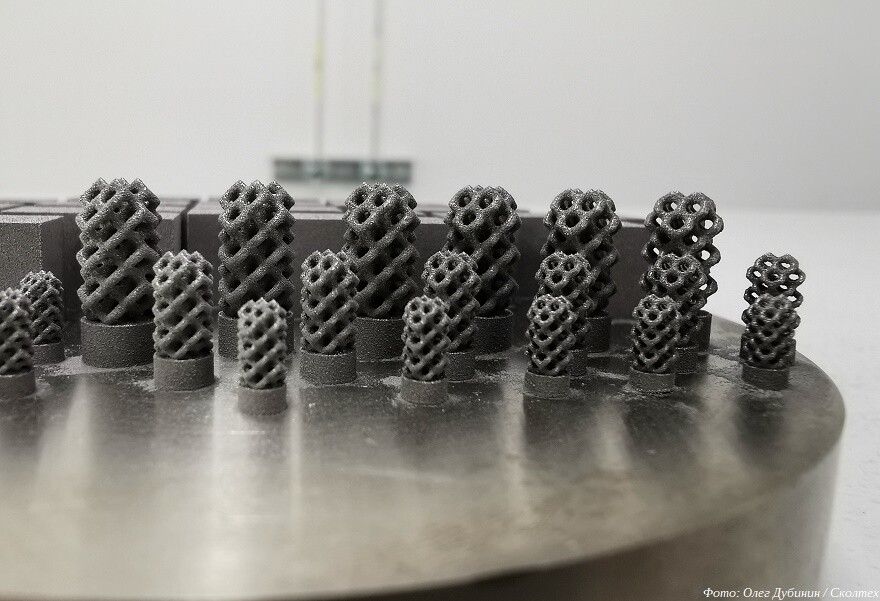

Научная группа из Сколтеха и Сеченовского университета напечатала на 3D-принтере образцы из пористого сплава железа и кремния. Создатели считают этот материал перспективным костных имплантатов, сращивающих переломы. Результаты исследования свидетельствуют, что полученные образцы малотоксичны, прочны, биоразлагаемы, на них может формироваться костная ткань.

«Мы изготовили пористые образцы из порошкового сплава железа и кремния на 3D-принтере. Напечатанные образцы имели произвольный дизайн, подходящий для комплексного исследования механических и биологических свойств. В дальнейшем планируется изготовление образцов имплантатов анатомической формы для исследований непосредственно в организме животных», — поясняет руководитель исследования Станислав Евлашин.
