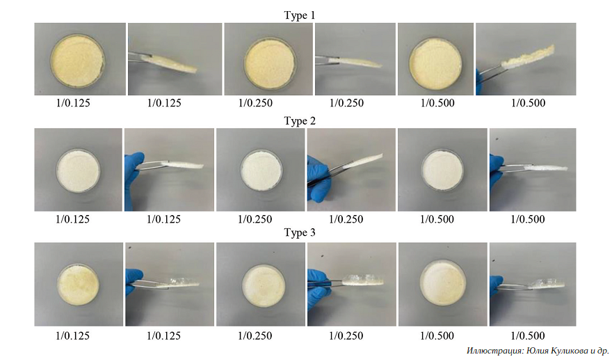

После выделения коллаген смешивали с водой до состояния геля, а затем соединяли с гидроксиапатитом, экспериментальным путем подбирая оптимальное соотношение компонентов. В ходе исследования ученые сравнили два принципиально разных метода сшивания коллагена с гидроксиапатитом — соединение с помощью глутарового альдегида и современную биосовместимую систему EDC/NHS.
Для объективного сравнения двух методов ученые проанализировали микроструктуру получившихся материалов, целостность коллагена и биологическую устойчивость к разрушению в организме. Чтобы проверить, как сшивание повлияло на структуру коллагена, исследователи применили инфракрасную спектроскопию и обнаружили, что с помощью сшивания EDC/NHS можно сохранять природную структуру коллагена, снижая риски отторжения.
«Новый метод EDC/NHS формирует структуру с равномерно распределенными частицами средним размером восемь микрометров, что вдвое меньше, чем при использовании глутарового альдегида — пятнадцать микрометров. Такая структура с мелкими, равномерно распределенными частицами точнее повторяет архитектуру натуральной кости и создает оптимальные условия для интеграции имплантата с живыми тканями», — рассказала старшая научная сотрудница научно образовательного центра «Промышленные биотехнологии» БФУ Юлия Куликова.
Чтобы изучить, как долго материалы смогут противостоять естественному разрушению в организме, специалисты использовали фермент коллагеназу. Это вещество, которое наши клетки выделяют при заживлении ран и обновлении тканей. Тест имитировал реальные условия, в которых окажется имплантат после установки. При обработке материал, сшитый EDC/NHS, высвободил всего 0,015 ммоль продуктов распада, тогда как соединенный глутаровым альдегидом — 0,385 ммоль. Это означает, что созданный новым способом имплантат сможет значительно дольше сохранять структуру в организме и выполнять роль прочной основы для роста костных тканей.
