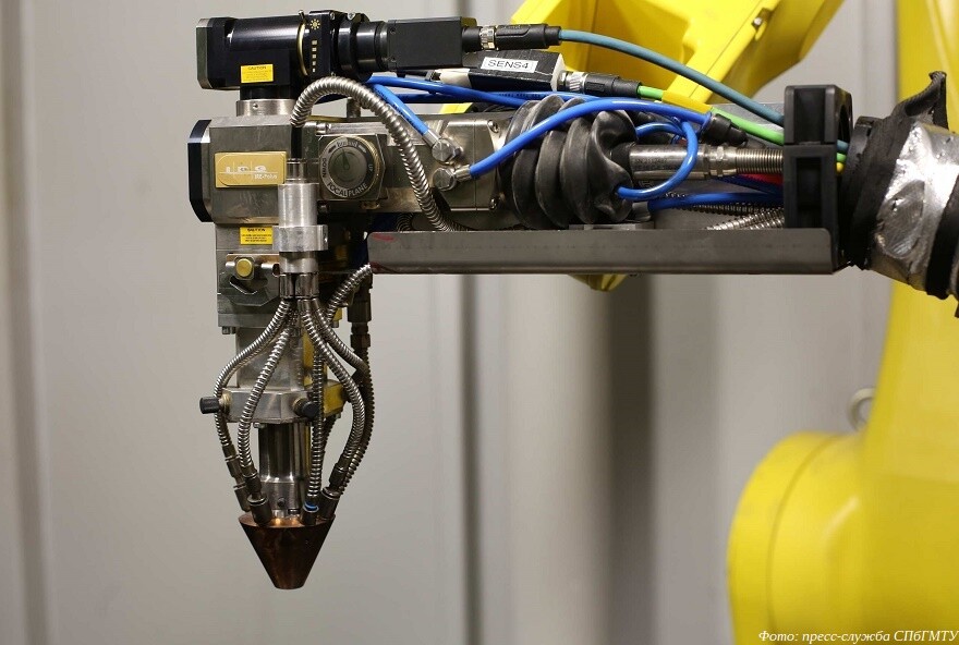

Ученые Института лазерных и сварочных технологий Санкт-Петербургского государственного морского технического университета получили патент на способ изготовления сердечника реактивного ротора электродвигателя методом прямого лазерного выращивания. Разработка предлагает альтернативный подход к производству деталей, заметно меняющий привычный технологический процесс.
Традиционный метод создания сердечников требует множества трудоемких операций, включая штампование, нарезку и послойную укладку пластин, изоляцию, намотку катушек и сборку. Предложенный специалистами ИЛИСТ СПбГМТУ способ опирается на технологию 3D-печати методом прямого лазерного выращивания. Процесс реализуют на роботизированном комплексе «ИЛИСТ-L» в среде инертного газа высокой чистоты: сфокусированный лазерный луч послойно выращивает деталь из металлического порошка, сообщает пресс-служба вуза.
Особенность процесса заключается в автоматическом чередовании слоев маломагнитной аустенитной и магнитной сталей: два порошковых питателя поочередно подают материалы, формируя нужную структуру. В итоге за один непрерывный цикл создается многослойный сердечник сложной геометрии без необходимости в многоэтапной сборке.
