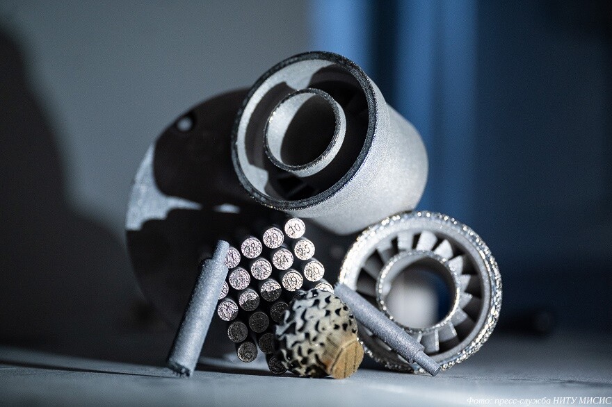

После 3D-печати с использованием металлических порошков остаточные расходные материалы после просеивания используются повторно, однако все равно образуются отходы в виде опорных структур, отделяемых от деталей по завершении выращивания. В некоторых случаях на них может приходиться до половины использованного материала. Ученые НИТУ МИСИС предложили перерабатывать такие отходы и отбракованные изделия обратно в расходные материалы методом ультразвукового атомизации, сообщает пресс-служба вуза.
«Металлические отходы плавятся под воздействием электрической дуги, а жидкий металл стекает на поверхность, которая вибрирует с частотой до пятидесяти тысяч раз в секунду. Из капель расплава, которые мгновенно застывают в защитной атмосфере аргона, получаются мельчайшие частицы сферического порошка», — рассказал аспирант лаборатории аддитивного производства НИТУ МИСИС Леонид Федоренко.
«Частицы вторичного порошка получились заметно более сферическими: коэффициент сферичности вырос до 0,9, где 1 — идеальная сфера. Чем выше этот показатель у порошкового материала, тем лучше его реологические свойства и плотность упаковки при нанесении слоя порошка в установке селективного лазерного сплавления», — рассказала аспирантка лаборатории аддитивного производства НИТУ МИСИС Ольга Башмакова.
