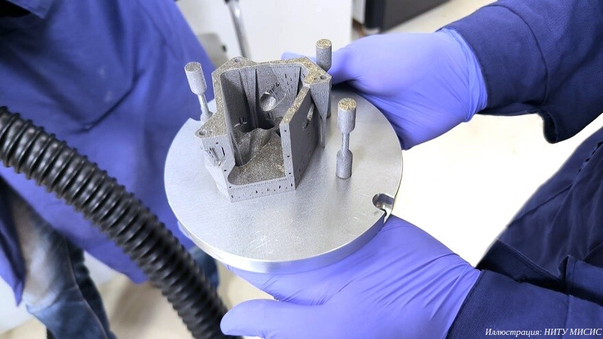

Ученые Национального исследовательского технологического университета «МИСИС» доказали, что с помощью 3D-печати методом селективного лазерного cплавления (SLM) и добавления микронных частиц нитрида циркония можно получать особо прочные, но при этом легкие алюмоматричные композиты.
В перспективе новый подход позволит отказаться от комплексных и ресурсозатратных методов создания изделий со сложной геометрией, высокой прочностью и малой массой, способных выдерживать экстремальные условия эксплуатации, например деталей оборудования для атомной энергетики, турбиностроения, судостроения и авиастроения, сообщает пресс-служба вуза.
