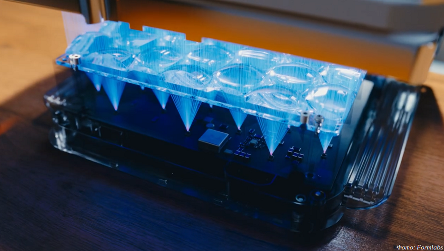

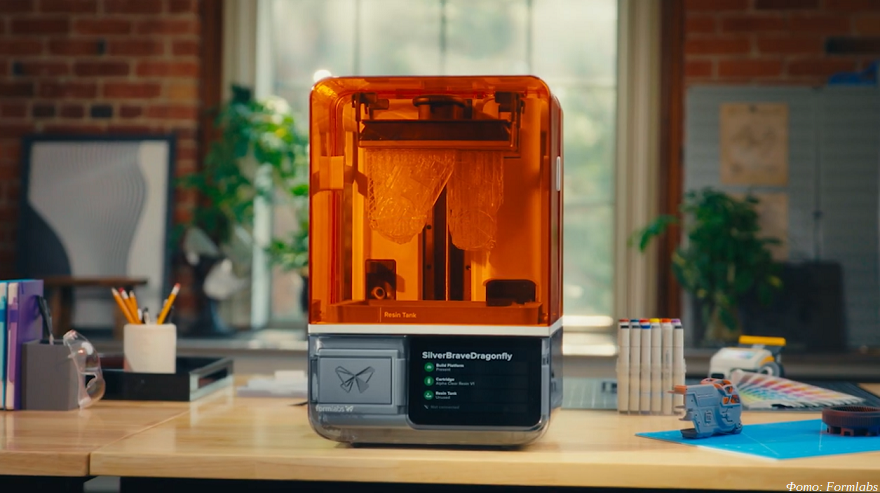

Новый 3D-принтер Formlabs Studio 1 — шаг в сторону снижения стоимости и повышения доступности. Как и 3D-принтеры серии Form 4, эта система полагается не на лазерные излучатели, а на жидкокристаллическую матрицу со светодиодной подсветкой. Назвать ее бюджетной язык не поворачивается, но в сравнении с Form 4 отпускная цена снизилась почти в четыре раза, при этом полезный объем немного подрос с 200х125х210 мм до 200х125х235 мм.
Засветка выполняется выпрямляющим светодиодным массивом из двадцати восьми излучателей с интенсивностью 6 мВт/см^2. Для сравнения, в Form 4 используются шестьдесят излучателей, а интенсивность достигает 16 мВт/см^2. Мощность снизилась, но максимальная производительность якобы даже немного выросла при использовании специальных материалов. При 3D-печати смолой Formlabs Alpha Fast Resin скорость построения по оси Z достигает 130 мм/ч, средняя же производительность несколько ниже, чем у предшественника — 40 мм/ч против 45 мм/ч у Form 4 при работе со смолами общего назначения и 10-20 мм/ч против 10-35 мм/ч у Form 4 при работе с функциональными материалами.

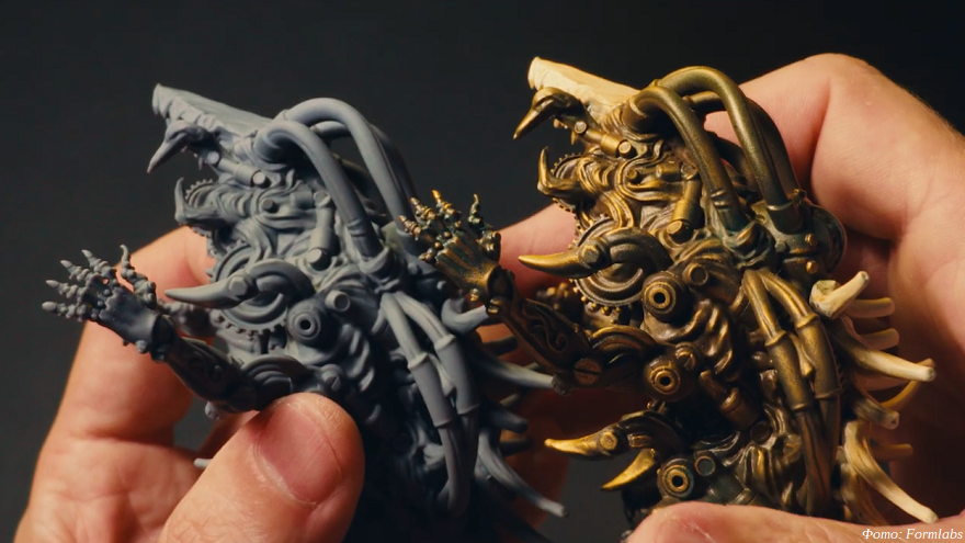

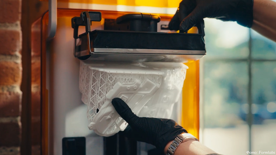

Размер пикселя уменьшился с 50 мкм до 35 мкм, при этом сохранена функция программного сглаживания (anti-aliasing), снижающая ребристость поверхностей. Кювета подогревается до 45°С для снижения вязкости фотополимеров, имеется функция автоматической подкачки смолы для регулировки уровня расходного материала. Гибкая платформа облегчает отделение готовых изделий. Фотополимеры предлагаются в картриджах, но допускается возможность использования расходных материалов от сторонних производителей. На задней панели есть вытяжное отверстие, в том числе для подключения фирменной системы фильтрации воздуха Formlabs VOC Extractor.

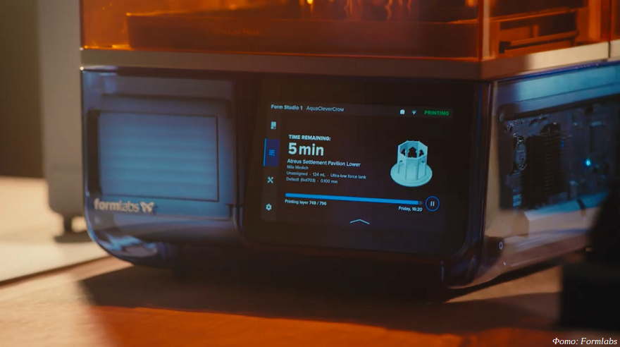

Бортовой интерфейс представлен семидюймовым сенсорным дисплеем с передачей данных по USB, Ethernet и Wi-Fi. Для подготовки данных цифровых моделей к 3D-печати используется штатное фирменное программное обеспечение PreForm. Бортовая вебкамера для удаленного наблюдения тоже есть, но отсутствует функция распознавания мусора и остатков смол в кювете, имеющаяся у Form 4.
