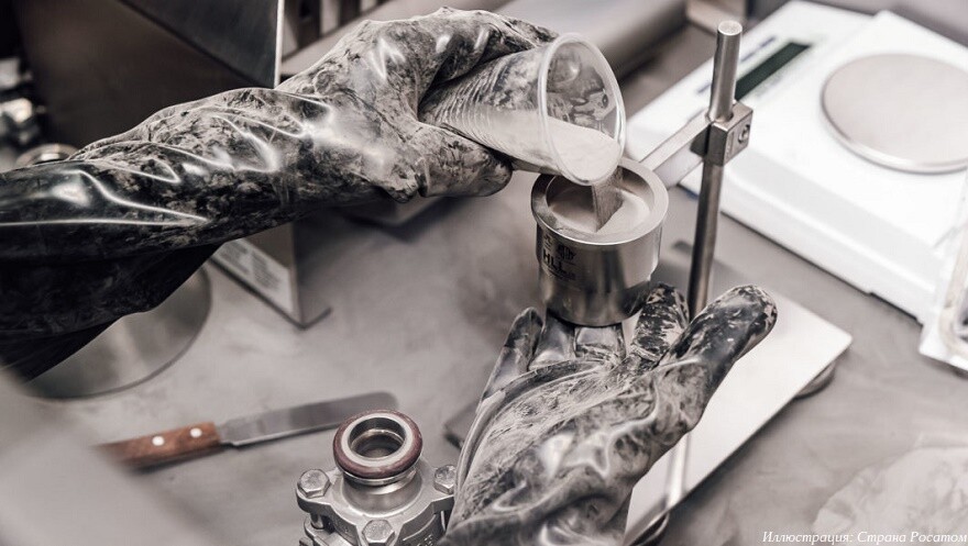

«Медики присылают заявку, данные пациента и результаты компьютерной томографии. На ее основе мы с помощью программного обеспечения разработки Росатома строим 3D-модель имплантата. Модель согласовываем с оперирующим врачом, и я адаптирую ее для 3D-принтера. У нас практически безотходное производство. После печати в принтере остается порошок, его мы собираем и отправляем на рекуперацию: просушку и просеивание. После этого порошок можно снова загружать в принтер», — рассказал Егор Кормазов.
