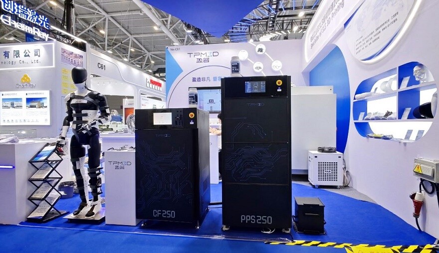

SLS 3D-принтер CF250 и станция PPS250 на выставке Formnext Asia. Фото: TPM3D

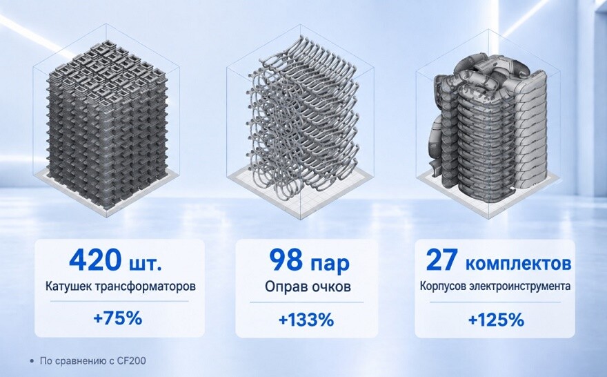

При SLS 3D-печати поддержки не требуются, так как неспеченный порошок сам служит опорой, поэтому в камере помещается довольно большое количество изделий. Этот момент наглядно показан на иллюстрации ниже.
Примеры размещения изделий в рабочей камере SLS 3D-принтера TPM3D CF250. Иллюстрация: TPM3D
Эти примеры иллюстрируют важное различие между размером рабочей камеры и производительностью. Увеличенная камера позволяет печатать более крупные партии за один рабочий цикл, однако фактическое количество изделий зависит от их размеров, геометрии, пространственной ориентации, расстояния между ними и расположения в рабочем объеме. Увеличенный полезный объем позволяет сокращать количество циклов 3D-печати, необходимых для выполнения заказов, тем самым повышая эффективность эксплуатации оборудования и снижая себестоимость изделий.

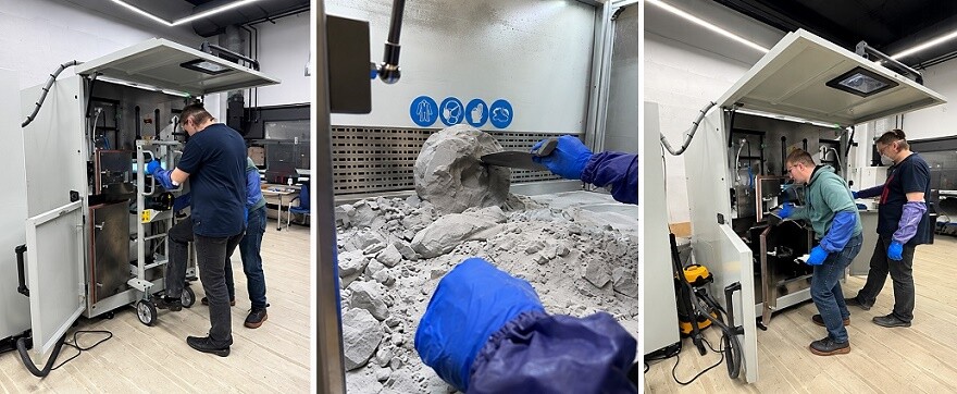

Непосредственно 3D-печать — лишь один из этапов аддитивного производства по технологии селективного лазерного спекания (SLS). Извлечение изделий, а также удаление, просеивание, смешивание и повторное использование остатков порошка выливаются в значительные трудозатраты. Станция PPS250, сконструированная для работы в связке с 3D-принтерами CF250, объединяет эти этапы в единый автоматизированный процесс, включающий:
- Автоматизированное удаление остатков порошка. Вращающийся барабан помогает удалять неспеченный порошок с напечатанных деталей, сокращая необходимость в повторяющихся ручных операциях.
- Автоматическое просеивание. Остаточный порошок просеивается перед повторным использованием для обеспечения однородности сырья.
- Автоматическое смешивание. Просеянный порошок смешивается с первичным сырьем для восстановления необходимых объемов и сохранения физико-механических характеристик.
- Автоматическая подача. Подготовленный порошок вновь загружается в 3D-принтер CF250 по закрытому каналу.
- Пылеуловитель с отрицательным давлением. Встроенная система фильтрации помогает удерживать порошки в системе и избегать загрязнения рабочих помещений.
Спарка CF250 и PPS250 представляет собой единый комплекс 3D-печати и управления порошками, сокращающий необходимость в ручной транспортировке и обработке порошков и делающий процесс селективного лазерного спекания максимально эргономичным и автоматизированным.

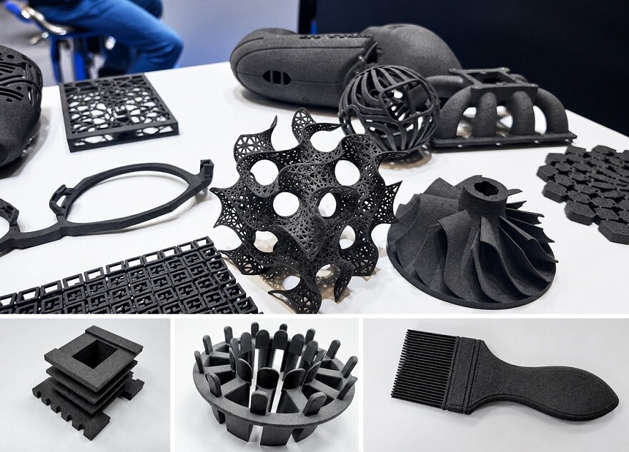

Примеры 3D-печати на SLS 3D-принтере CF250. Фото: TPM3D
