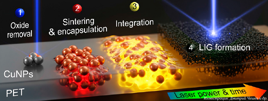

Химики из научной группы TERS-Team Исследовательской школы химических и биомедицинских технологий Томского политехнического университета предложили одноступенчатый метод лазерной обработки наночастиц меди на полимерной подложке из полиэтилентерефталата (PET). В зависимости от параметров лазера заготовку можно превращать либо в медь-полимерный композит с защитной оболочкой, либо в медьсодержащий лазерно-индуцированный графен на гибкой подложке из PET, сообщает пресс-служба вуза.
«Для придания материалу тех или иных свойств наша технология использует точно регулируемую мощность лазера и режим обработки наночастиц меди. При умеренной мощности лазера наночастицы меди плавятся и инкапсулируются в полимер, образуя безоксидный медный композит с низким сопротивлением и большой устойчивостью к влажности и температуре. Повышение мощности лазера стимулирует образование гибрида, в котором наночастицы меди выступают катализаторами и помогают формировать лазерно-индуцируемый графен прямо в PET. При этом сохраняется проводимость и гибкость материала», — рассказал профессор Исследовательской школы химических и биомедицинских технологий ТПУ Рауль Родригес.
