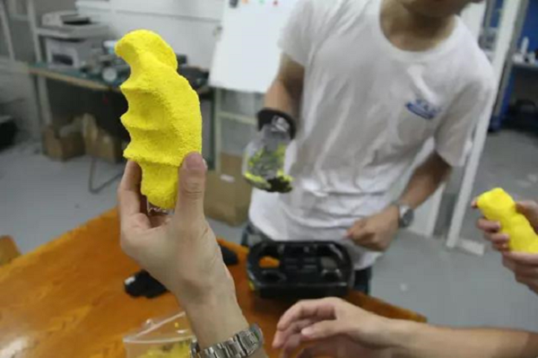

Первым делом были получены пластилиновые оттиски хвата рук пилота.

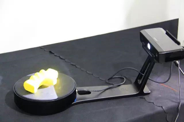

Затем оттиски оцифровали с помощью настольного 3D-сканера EinScan-SE.

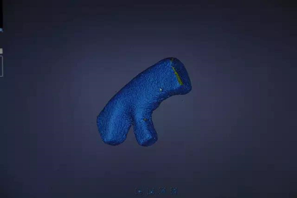

Полученные данные использовались в качестве основы дизайна ручек штурвала.

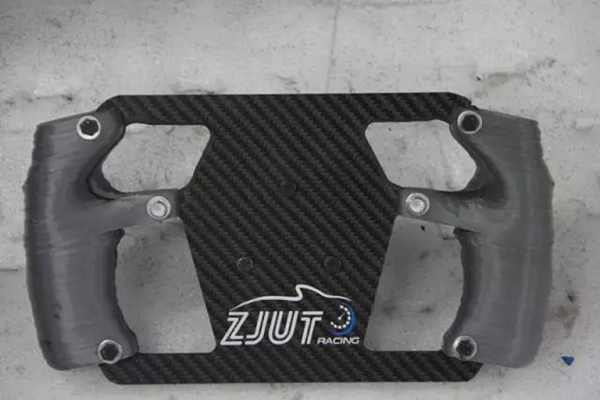

Спроектированные ручки напечатаны на 3D-принтере и установлены на рулевое колесо.
3D-печатные ручки в точности повторяют хватку водителя, повышая удобство интенсивного пилотирования и помогая избегать болевых ощущений, вызываемых чрезмерной нагрузкой на руки.

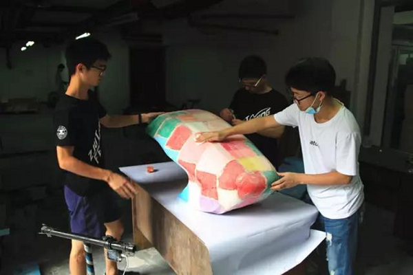

Форма носового обтекателя напечатана на 3D-принтере промышленного класса. Полученное изделие подверглось предварительной постобработке, после чего команда выждала несколько часов до полного отверждения заготовки. Затвердевшую форму подвергли шлифовке до готового вида.

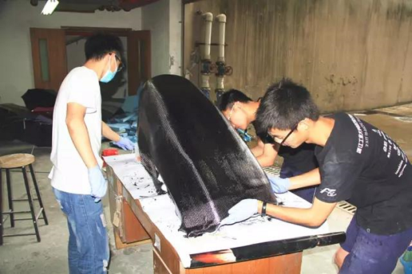

3D-печатная форма использовалась в качестве основы для ручного изготовления углепластикового обтекателя. Поверхность формы сначала покрыли слоем воска, после чего студенты приступили к нанесению слоев углеродной ткани, пропитывая каждый слой эпоксидной смолой.

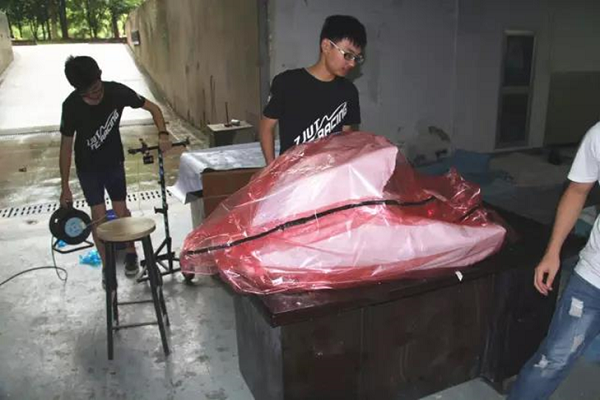

Полученный обтекатель вместе с формой поместили в вакуумный мешок и откачали воздух, после чего оставили отдыхать на сутки до полного отверждения эпоксидной смолы.
