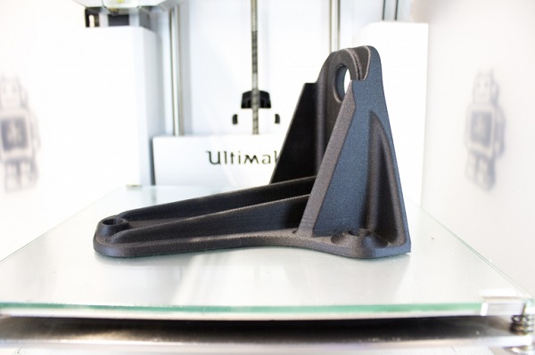

В целом гигроскопичность PA-CF Low Warp понизилась примерно вдвое в сравнении с обычным полиамидом-6. Хотя это и не означает, что теперь материал полностью водостоек, на просушку филамента должно уходить меньше времени, да и вероятность образования пара в хотэнде намного ниже. Что касается деформаций из-за усадки, то новым филаментом можно печатать даже без подогрева, но при условии построения брима и низкого заполнения. При печати на стеклянном столике рекомендуется использовать лак. Модели с плотной внутренней структурой все же предпочтительно печатать с прогревом столика до 40-50°С. Рекомендуемая температура экструзии – 260-280°С. Обдув следует регулировать по необходимости, так как слабое охлаждение повышает межслойную адгезию, а более интенсивный обдув помогает печатать навесные элементы. Ввиду наличия углеволоконных добавок материал отличается повышенной абразивностью, что следует учитывать при выборе сопла.
Компания colorFABB предлагает угленаполненный нейлоновый филамент
Механические свойства выражены характерной для нейлона износостойкостью и прочностью, а также повышенной за счет углеволоконных добавок жесткостью. Удельная плотность PA-CF Low Warp несколько ниже, чем у обычного нейлона, что делает материал особенно привлекательным в тех случаях, когда важна не только прочность, но и низкая масса изделий. Компания провела испытания образцов, напечатанных на 3D-принтере Ultimaker 2 при температуре экструзии 260°С слоями в 100 микрон со стопроцентным наполнением: предел прочности на разрыв достигал 78 МПа при ударной прочности по Изоду (с надрезом) до 5,44 кДж/м². Максимальная эксплуатационная температура изделий из нового материала достигает примерно 120°С.
