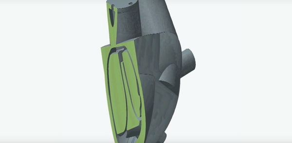

Швейцарские ученые разрабатывают новый вариант искусственного сердца с использованием мягкого и биосовместимого силикона, более близкий по структуре и функциональности к настоящим органам. Строение экспериментального прототипа довольно точно воспроизводит структуру настоящего сердца, вплоть до «сокращающихся» желудочков. Хотя есть и некоторые отличия. Сокращаются не сами желудочки. Скорее, пульсирует перегородка между ними, но в целом эффект достаточно близок к работе натуральных органов.
Швейцарские ученые применили 3D-печать в разработке мягкого искусственного сердца
«Наша цель заключается в разработке искусственного сердца примерно такого же размера, как органы пациентов, и наиболее точно имитирующего настоящее сердце анатомически и функционально», – поясняет докторант Николас Корс.
Силиконовое сердце отлито по 3D-печатным формам, весит 390 граммов и выполнено целиком, так что нет никакой необходимости в сборке отдельных компонентов за исключением вставок для подсоединения вен и аорты. Есть лишь одно большое «но»: пока что это ранний прототип с очень низкой живучестью. Использованный вариант силикона позволяет искусственному сердцу работать только в течение получаса или около того. Само собой, ученые планируют опробовать другие методики, более живучие материалы в надежде создать полноценный мягкий кардиопротез. Доклад научной команды опубликован по этой ссылке.
