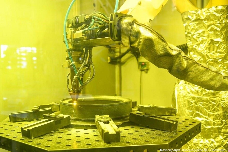

Изготовленные по технологии 3D-печати методом прямого лазерного выращивания детали будут применены в конструкции узла уплотнения винторулевых колонок АТ40В1, разработанных и изготовленных Центром пропульсивных систем. Первые образцы колонок в скором времени будут доставлены заказчику, сообщает пресс-служба предприятия.
Специалистами Центра пропульсивных систем разработаны чертежи с учетом требований нормативных документов применительно к аддитивным производственным технологиям и выполнено согласование чертежей с Российским морским регистром судоходства. Имеющееся аддитивное оборудование позволяет выращивать заготовки диаметром до 1,1 метра и высотой до 0,5 м.
Центр «Звездочка» эксплуатирует аддитивную систему по технологии прямого лазерного выращивания с 2021 года. Оборудование сконструировано Институтом лазерных и сварочных технологий (ИЛИСТ) Санкт-Петербургского государственного морского технического университета (СПбГМТУ). Главные достоинства технологии — возможность выращивания относительно крупных деталей и заготовок со сложной геометрией и совместимость с широким спектром порошковых металлов и сплавов — легированных и нержавеющих сталей, титановых сплавов, и так далее.
Использование установки прямого лазерного выращивания также позволяет значительно сокращать сроки и трудоемкость чистовой механической обработки изделий. Кроме того, технология позволяет производить ремонт и восстановление деталей судового машиностроения методом лазерного порошкового наплавления.
