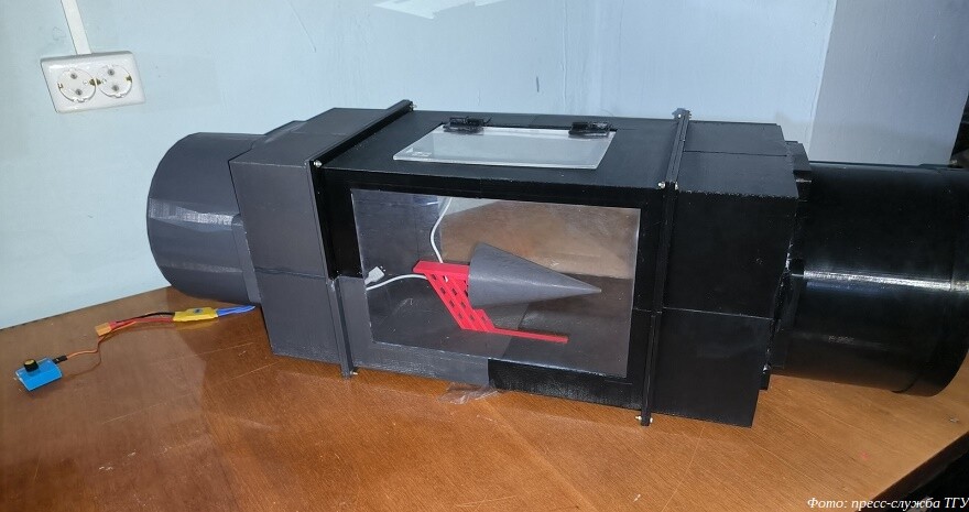

Студенты Томского государственного университета не только получают фундаментальное образование, но и решают прикладные производственные задачи еще до получения диплома. Один из примеров — функциональная модель аэродинамической трубы, созданная с применением 3D-печати. Учебное пособие предназначено для демонстрации взаимодействия воздушных потоков с твердыми телами — от авиационных профилей до спортивного снаряжения.
Проектом занимаются студенты физико-технического факультета ТГУ Андрей Гнездилов и Даниил Костюченко под руководством заведующего кафедрой баллистики и гидроаэродинамики Константина Рогаева, сообщает пресс-служба вуза.
«Труба позволяет наглядно видеть, как поток газа взаимодействует с телом, например с профилем крыла. Благодаря этому можно проанализировать, насколько профиль эффективен. С помощью установки можно исследовать силу сопротивления воздуха, подъемную силу, в том числе крыла самолета, зоны возникновения вихрей и потерь энергии», — рассказал Андрей Гнездилов.
Понимание этих характеристик необходимо для создания новых движущихся объектов, которые будут быстрее, экономичнее, предсказуемее и безопаснее при движении в воздушной среде.
«Модель аэродинамической трубы состоит из форкамеры с входным и выходным трактами. На входе расположен ханикомб — аэродинамическая решетка для выравнивания потока воздуха. Она устраняет турбулентность и расщепляет один крупный поток на несколько малых. Без ханикомба измерительные системы фиксируют искаженные данные из-за завихрений. На выходе установлен двигатель-вентилятор, который засасывает воздух через входной тракт. Все использованные материалы — отечественного производства», — пояснил Андрей Гнездилов.
