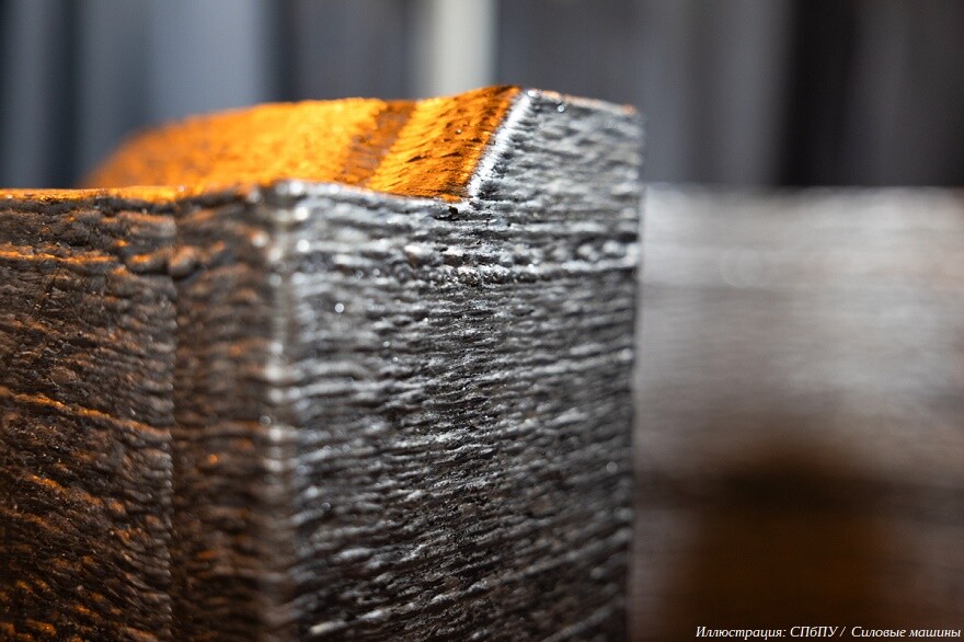

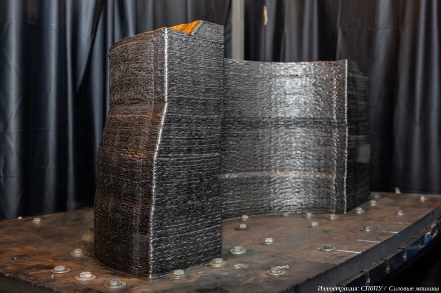

Специалисты Санкт-Петербургского политехнического университета Петра Великого и компании «Силовые машины» изготовили заготовку обоймы уплотнения паровой турбины массой более семисот пятидесяти килограмм. Как утверждают участники проекта, это самая большая в истории российского аддитивного производства заготовка, выполненная методом 3D-печати по технологии электродугового наплавления металлической проволоки (WAAM).
Работы проводились в Лаборатории легких материалов и конструкций Института машиностроения, материалов и транспорта СПбПУ, сообщает пресс-служба вуза. Главные цели проекта — создание роботизированного комплекса электродугового выращивания и разработка технологии изготовления заготовок для турбинного производства «Силовых машин». В производстве таких деталей в основном используются высокопрочные, низколегированные, теплоустойчивые стали.

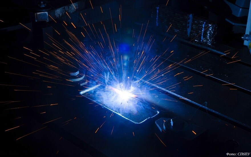

В основе технологии электродугового выращивания — послойный перенос расплавленного в помощью электрической дуги металла. Все движения выполняет многоосевой промышленный робот. Операторы программируют действия с учетом скорости подачи проволоки, мощности дуги, состава проволоки. Для 3D-печати рекордной детали ширину наплавляемых слоев увеличили до двухсот одного миллиметра. Укладка настолько массивных слоев чревата существенными деформациями, поэтому инженеры разработали особый подход для компенсации этой особенности, исследовав поведение материала и скорректировав режим построения.
