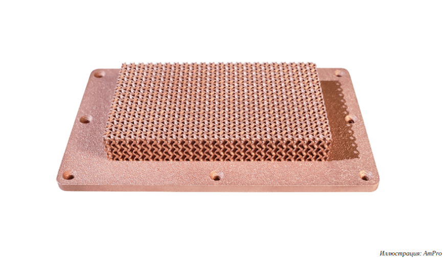

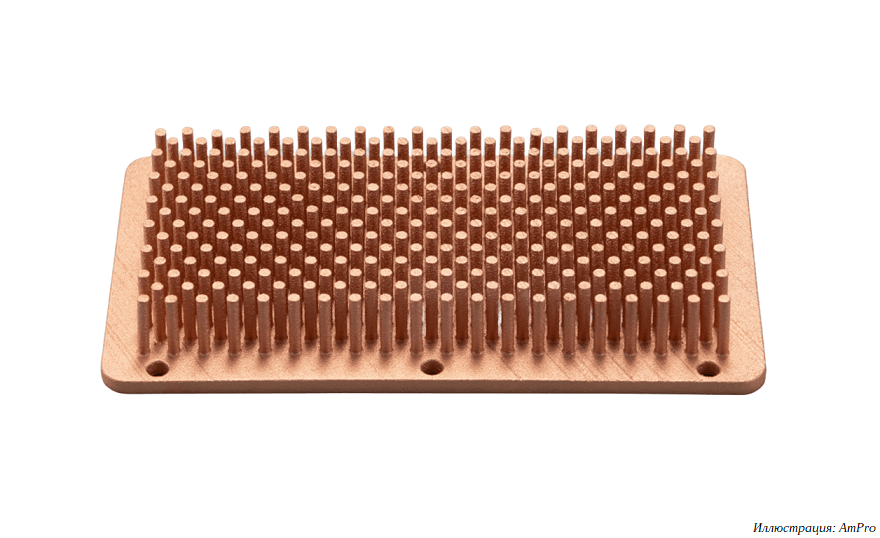

Высокое качество медных порошков и отработанные режимы 3D-печати обеспечивают стабильное качество изделий и высокую теплопроводность — 400-410 Вт/(м·К), то есть на уровне обычной чистой меди. Плотность внутренних структур 3D-печатных деталей при этом превышает 99,9% с пределом прочности при растяжении не менее 380 МПа. Предел прочности при растяжении медного сплава CuCrZr превышает уже 540 МПа. Возможна 3D-печать деталей со сверхтонкими элементами, что особенно важно при аддитивном производстве теплообменников.

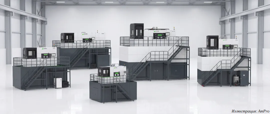

Главная сложность при лазерной обработке меди — высокая отражательная способность этого металла в красном и инфракрасном спектре. Специалисты компании AmPro разработали специальные SLM 3D-принтеры с лазерными излучателями мощностью 1000 Вт, достаточной для стабильного сплавления медных частиц. Аддитивные системы способна выращивать геометрически сложные изделия в широком размерном диапазоне — от тонкостенных лабораторных деталей диаметром 100 мм до крупногабаритных компонентов аэрокосмической техники диаметром до 1500 мм.
Новейшая линейка крупноформатных SLM 3D-принтеров от AmPro

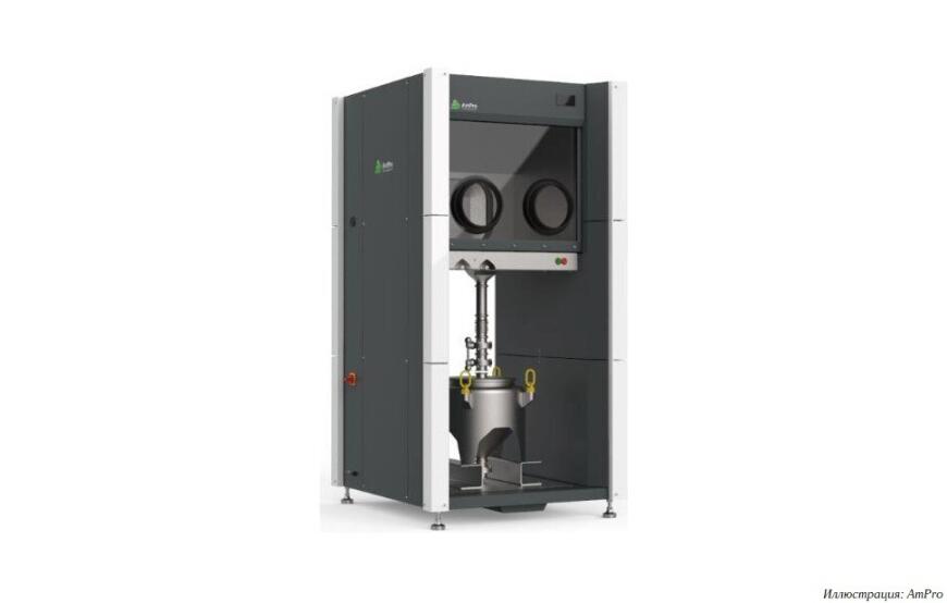

Ради оптимальных результатов расходные материалы требуют аккуратного обращения не только во время производства, но и непосредственно во время 3D-печати. С учетом этого компания AmPro предлагает системы вакуумной загрузки порошков в 3D-принтеры, станции для постобработки 3D-печатных изделий и другое вспомогательное оборудование.
Станция очистки изделий от остаточного порошка
