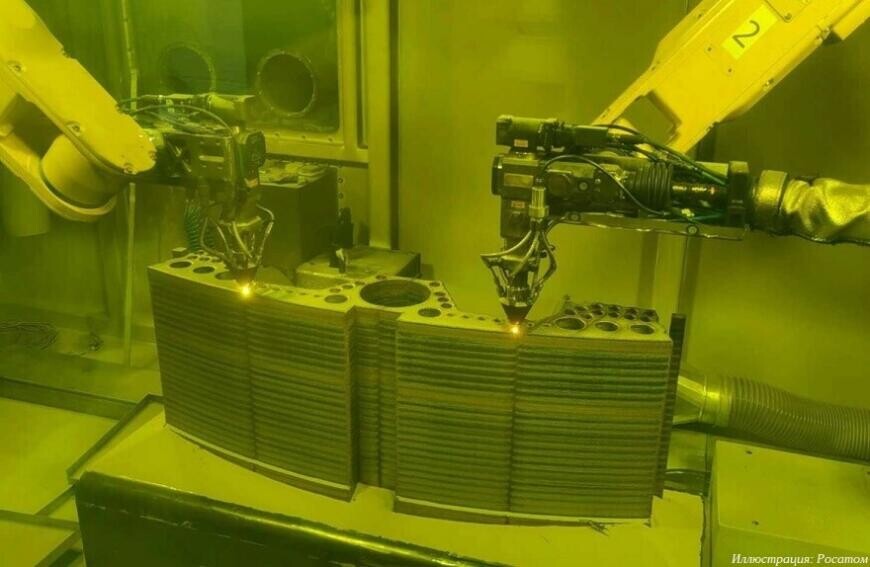

Компания «Русатом – Аддитивные технологии», отраслевой интегратор предприятий государственной корпорации «Росатом», стала лауреатом национальной премии в области промышленных технологий «Приоритет-2023». РусАТ представил технологию изготовления фрагмента выгородки внутрикорпусного устройства водо-водяного энергетического реактора. Фрагмент получен с помощью 3D-принтера по технологии прямого лазерного выращивания, разработанного совместно со специалистами Института лазерных и сварочных технологий (ИЛИСТ) Санкт-Петербургского государственного морского технического университета (СПбГМТУ).
Система прямого лазерного выращивания предназначена для изготовления высокоточных металлических заготовок массой до восьми тонн, диаметром до 2,2 м и высотой до одного метра с производительностью до 2,4 кг/ч, сообщает пресс-служба РусАТ. Установка работает с мелкодисперсными порошками из никелевых сплавов, нержавеющих и жаропрочных сталей. Тридцатичетырехградусный фрагмент кольцевой выгородки высотой один метр изготовлен с помощью двух технологических инструментов — многоосевых роботов с напыляющими лазерными насадками.
