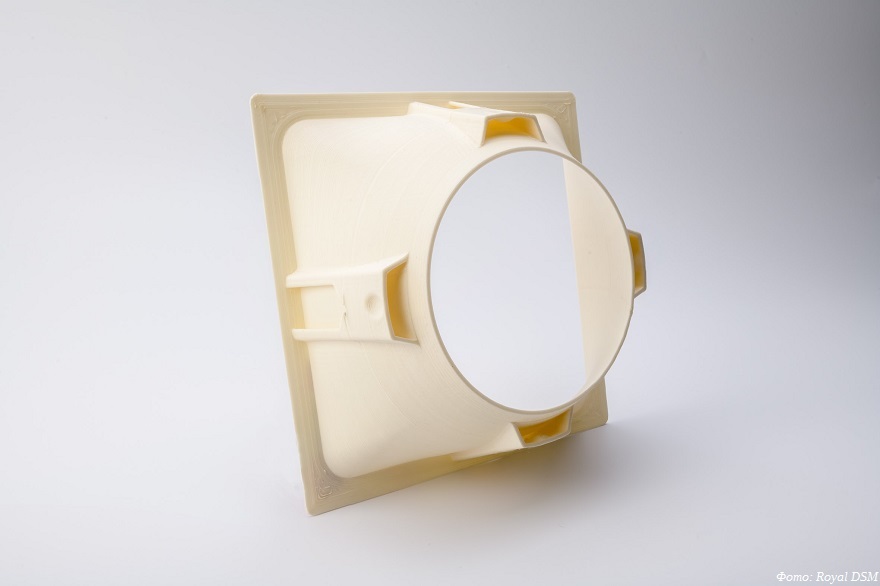

Нидерландский производитель высокотехнологичных материалов и промышленных химикатов Royal DSM анонсировал негорючий филамент Novamid AM1030 FR из полиамида с антипиреновыми добавками.
Как утверждает производитель, это первый филамент повышенной огнестойкости, получивший сертификат UL Blue Card. Так называемую «синюю карту» американская компания Underwriters Laboratories ввела специально для аддитивной отрасли, а точнее расходных материалов для 3D-принтеров (желтая — для традиционных технологий и материалов, например литейных пластиков, а белая — дополнение к желтой и синей для международной сертификации в соответствии с IEC и ISO, а не только на американском рынке). Сертификация проводится в связке с оборудованием, использованным для 3D-печати тестовых образцов, так что в этом случае речь идет конкретно об испытаниях образцов, напечатанных на 3D-принтере Ultimaker S5.
Изделия из антипиренового филамента Novamid AM1030 FR на основе полиамида 6/66 признаны соответствующими стандарту горючести пластиков UL94-V0 (самозатухание в течение десяти секунд с возможным образованием негорящих капель) при толщине образцов от 1,6 до 3,2 мм и стандарту UL94-V2 (самозатухание в течение тридцати секунд с возможным образованием горящих капель) при толщине 0,85 мм. В производстве материала не используется галогенизация, что повышает общую безопасность и экологичность.
