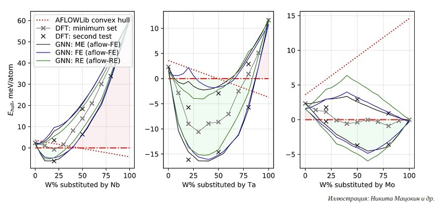

В новой работе исследователи предложили подход к предсказанию свойств материалов, который реализует такое дополнительное обучение, но при этом требует лишь малого числа дополнительных расчетов в рамках теории функционала электронной плотности благодаря интеллектуальному отбору дополнительных примеров. Цель исследования — решить проблему с неполными наборами данных структур с модификациями химического состава и улучшить оценку термодинамической стабильности при поиске функциональных материалов в рамках гибридных подходов с применением машинного обучения. Проверили новый подход на поиске оптимального допанта (металла-заместителя) для пентаборида вольфрама.
«Ранее мы уже разработали метод получения пентаборида вольфрама в виде порошка — важного аналога дорогостоящих соединений для жаропрочных керамических изделий, бурового оборудования в нефтегазовой отрасли. В новой работе мы решили проверить новый подход на примере этого соединения. Сначала мы выбрали какие металлы могут дополнить его структуру и образовать тройное допированное соединение для улучшения механических характеристик. Затем мы поняли, что экспериментально можем рассмотреть лишь несколько возможных концентраций допантов, а расчеты всех конфигураций занимают очень много времени. На основе нашего небольшого набора данных мы обучили модель, которая довольно быстро предсказывала энергии образования всех возможных конфигураций допирования восемью переходными металлами», — рассказал профессор проектного центра по энергопереходу Сколтеха Александр Квашнин.
В общей сложности ученым удалось предсказать термодинамические свойства примерно в трехстах семидесяти пяти тысячах структурных конфигураций на выборке из всего двухсот результатов квантово-механических расчетов. Подход выявил наиболее перспективные соединения с улучшенными механическими свойствами — пентаборид вольфрама, допированный танталом от 20% до 60 %. Авторы показали, что современным моделям искусственного интеллекта под силу определять корреляции между составом, свойствами и структурой материалов. Это открывает перспективы для расширения предложенного подхода.
«В построенном нами пространстве поиска прямое использование квантово-механических расчетов могло бы занять годы. Вместо перебора всех вариантов мы разработали схему последовательного включения в обучение графовой нейронной сети только тех структур, на которых она ошибалась сильнее всего. Это снизило комбинаторную сложность задачи, позволив добиться приемлемого качества прогнозов уже для двухсот тренировочных структур. В результате обученная модель позволила проанализировать все допанты всего лишь за несколько дней и выбрать наиболее перспективные из них с точки зрения экспериментальной проверки. Важно подчеркнуть, что хотя разработанный подход был применен к высшим боридам, по построению он не ограничен каким-либо классом соединений и может быть использован для поиска новых представителей в любом другом семействе функциональных материалов», — пояснил ведущий научный сотрудник группы «Дизайн новых материалов» института AIRI Роман Еремин.
