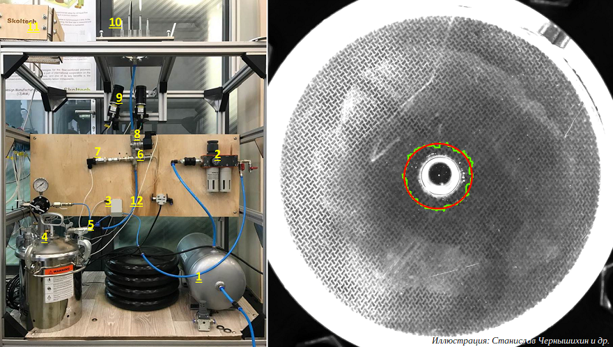

Экспериментальная установка для измерения проницаемости и образец с пористой структурой

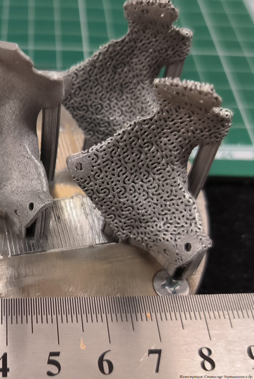

Имплантат кости в области носовой перегородки
Пористость также способствует проницаемости, важной для транспорта питательных веществ в костях.
«Необходимое условие правильного функционирования имплантата — возможность осуществления транспорта веществ по внутренним каналам. Сейчас в основном уделяют внимание механическим свойствам имплантата, но он должен не только нести нагрузку. Мы предлагаем развивать этот подход и работать также над другими свойствами. В этом исследовании мы сосредоточились на проницаемости», — рассказал соавтор исследования, аспирант Сколтеха Алексей Шиверский.
С использованием технологии селективного лазерного плавления исследователи изготовили из порошка никелида титана пористые структуры на основе элементарной ячейки гироида и измеряли в них проницаемость структур с разной пористостью. Теоретическую модель разработал аспирант Сколтеха Билту Махато в ходе совместного исследования с экспертами из других ведущих научных организаций мира.
«Мы использовали модель, разработанную для ламината с волоконным армированием, у которого так же, как и у изготовленной пористой структуры, наблюдался ламинарный поток, подчиняющийся закону Дарси», — рассказал Билту Махато.
Экспериментальной валидацией модели занимался Алексей Шиверский, затем ученые провели испытания 3D-печатных имплантатов на биосовместимость.

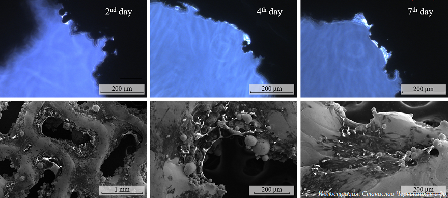

«Наши коллеги из Самарского медицинского университета брали небольшие части дисков с пористыми структурами и помещали их в культуральный раствор с мезенхимальными стволовыми клетками человека. Велись наблюдения, как клетки прикрепляются к поверхности, могут ли они делиться, прорастать в эти имплантаты. Результаты показали, что чем больше удельная поверхность имплантата, тем легче клетки закрепляются на них, но при этом чем больше пористость, тем лучше будет транспорт веществ и тем лучше они будут расти. Таким образом, лучший результат будет достигнут при учете как можно больших факторов, таких как механические свойства, проницаемость, удельная поверхность и так далее», — рассказал Станислав Чернышихин.
Прикрепление клеток к поверхности образца и их пролиферация
Теперь ученые могут проектировать имплантаты, сопоставимые с реальными костями не только по механическим свойствам, но и по проницаемости. Исследователи уже завершили следующий этап работ совместно с коллегами из лаборатории сверхэластичных биоинтерфейсов Томского государственного университета: восстановили методом томографии форму отсутствующей части кости пациента, которому предстоит краниопластическая операция в области носовой перегородки. Ученые Сколтеха сделали дизайн пористой структуры будущего тканевоклеточного каркаса, сформированного ячейками гироидального типа, и произвели 3D-печать имплантата из нитинола. Имплантат передан сибирским ученым.
