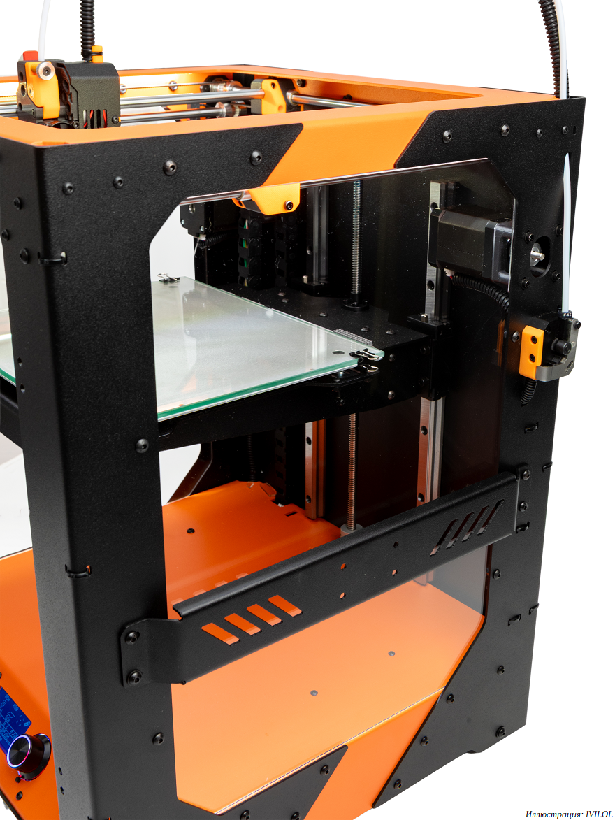

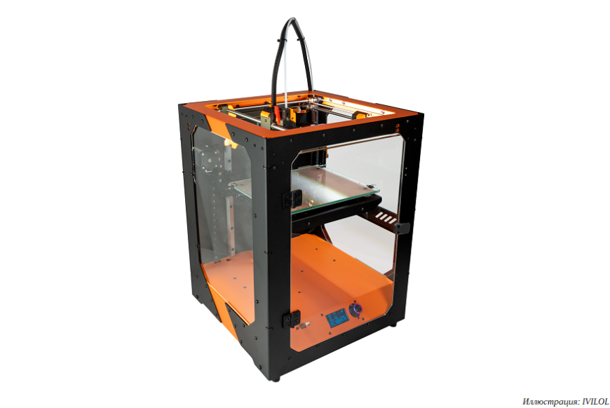

Корпус UlTi Steel 3 выполнен из двухмиллиметровой листовой стали и покрыт износостойкой порошковой краской. Масса и прочность корпуса положительно сказываются на гашении паразитных вибраций и снижают шумность. Полузакрытая конструкция с открытым верхом и облицовкой из прозрачного акрила помогает стабилизировать фоновые температуры и облегчает 3D-печать полимерами с высокой усадкой, такими как акрилонитрилбутадиенстирол (ABS).

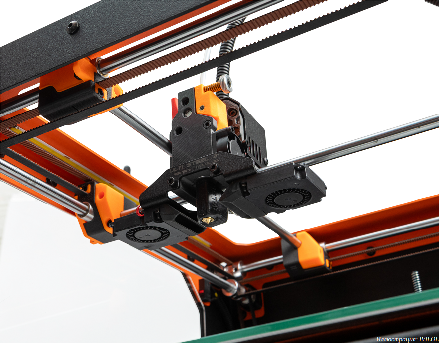

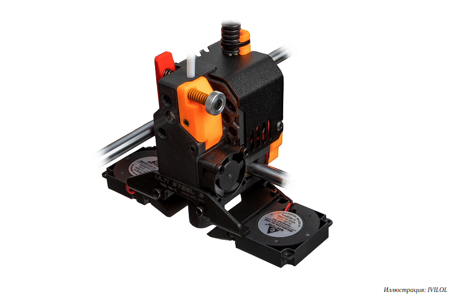

Экструдер теперь имеет прямой привод (Direct Drive), позволяющий лучше контролировать подачу пластика, особенно на возросших скоростях 3D-печати. Подающий механизм комплектуется износостойким шкивом для работы с абразивными композиционными материалами. Все элементы экструдера и подающий шкив компания производит самостоятельно.
Российская компания IVILOL выпустила третье поколение 3D-принтеров UlTi Steel

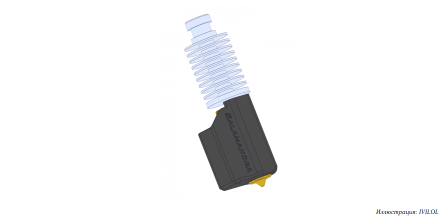

Экструдеры оснащаются хотэндами собственной разработки под названием Salamandra, отличающимися повышенной производительностью — свыше 20 мм^3/с при работе с полиэтилентерефталатгликолем (PETG) — и возможностью быстрой замены без использования инструментов. Хотэнды Salamandra с цельнометаллическими термобарьерами и соплами в стиле E3D Volcano развивают температуры до 300°С, минимизируют протечки расплавов и позволяют печатать любыми типами полимерных филаментов. Для очистки сопла перед 3D-печатью добавлена силиконовая щетка. При необходимости любой элемент хотэнда можно приобрести отдельно и заменить.

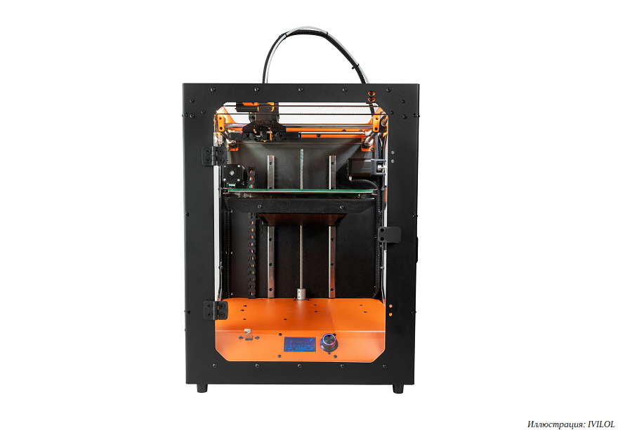

Полезный объем вырос до 220х205х260 мм, а возросшая производительность печатающей головки в сочетании с максимальной скоростью холостого перемещения 500 мм/с позволила сократить время печати более чем в два раза по сравнению с предыдущим поколением 3D-принтеров без ущерба качеству.

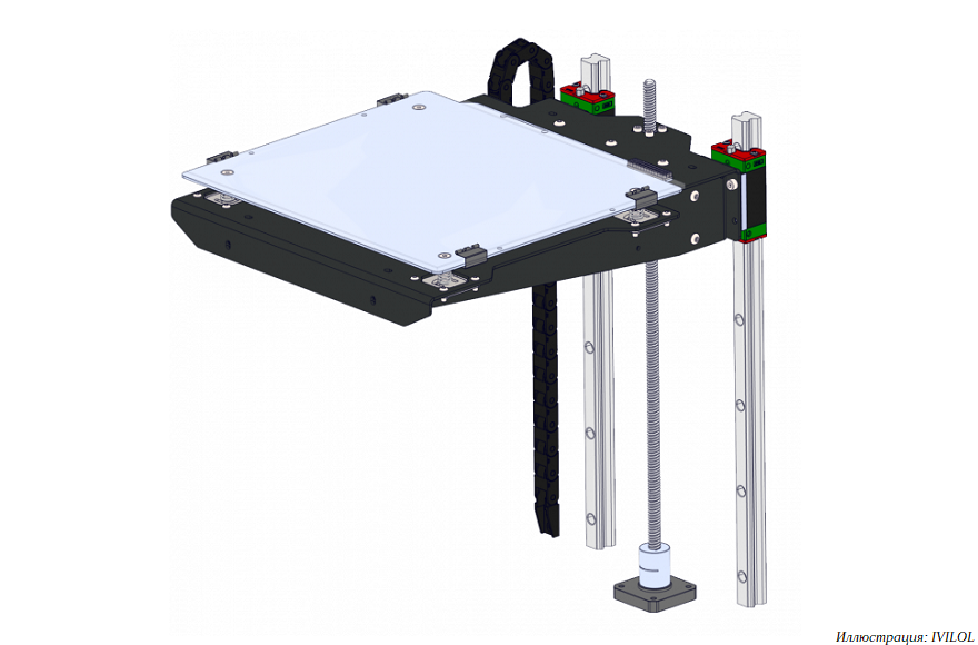

Система позиционирования платформы стала значительно более жесткой за счет рельсовых направляющих. Также внедрена система автоматической юстировки с помощью тензометрических датчиков: плоскостность первого слоя укладывается в допуск 0,03-0,05 мм. Предлагаются как штатные стеклянные столики, так и стеклотекстолитовые, хорошо подходящие для 3D-печати проблематичным в плане адгезии полипропиленом. Стеклотекстолитовые столики также оснащены встроенными магнитами для крепления текстурированных полиэфиримидных пластин.

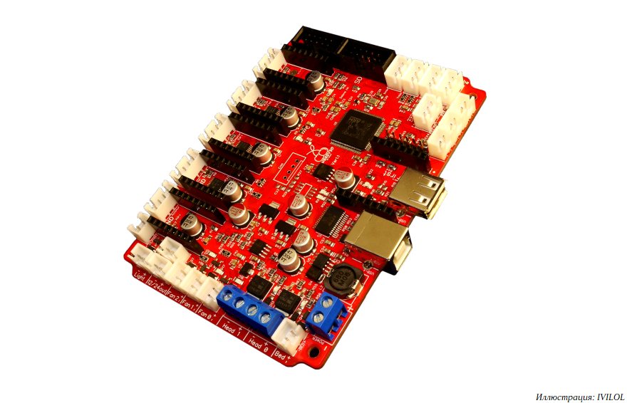

UlTi Steel 3 комплектуется электроникой собственной разработки Cherry3D, постоянно обновляемой и предлагаемой с гарантией на два года.
