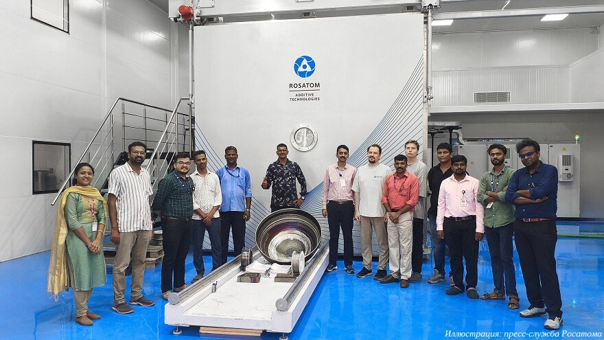

Топливный дивизион Росатома, в структуре которого развивается бизнес-направление «Аддитивные технологии», поставил в Индию аддитивную установку RusBeam 2800 для промышленной 3D-печати методом электронно-лучевого наплавления металлической проволоки. Оборудование уже прошло приемочные испытания и введено в эксплуатацию в одном из крупных производственных центров Индии. Установка будет задействована в изготовлении деталей для аэрокосмической отрасли.
Исполненный контракт подписан по итогам победы в международном тендере. Это первая поставка 3D-принтера производства Росатома в дальнее зарубежье. Первым опытом экспорта оборудования для 3D-печати стало оснащение Центра аддитивных технологий в Минске, совместного предприятия Росатома и белорусских партнеров. Выбор индийского заказчика в пользу технологий Росатома подтверждает высокий уровень конкурентоспособности отечественных решений на глобальном рынке и их соответствие самым строгим международным стандартам, сообщает пресс-служба Росатома.
«Мы выиграли тендер, предложив не только российское оборудование, но и нашу технологическую экспертизу, материалы и сервис, адаптировав их под задачи заказчика. Сегодня мы уже обсуждаем с индийскими партнерами новые поставки оборудования, совместные разработки в области аддитивных технологий, а также вопросы локализации производства оборудования на территории Индии», — прокомментировал генеральный директор государственной корпорации «Росатом» Алексей Лихачев.
«Высокая скорость 3D-печати и контролируемый уровень вакуума на установке RusBeam 2800 производства Росатома — это значительный шаг вперед для Индийской организации космических исследований в производственных возможностях по изготовлению крупногабаритных деталей почти идеальной формы из современных титановых сплавов, суперсплавов и тугоплавких сплавов. Внедряя эту важнейшую технологию, мы можем значительно сократить сроки изготовления аэрокосмических конструкций, обеспечивая при этом целостность материалов, необходимую для работы в экстремальных условиях космоса. Это стратегическое дополнение к нашему портфелю аддитивных технологий станет краеугольным камнем в достижении целей быстрого создания прототипов и производства конструкций, необходимых для нашей будущей орбитальной инфраструктуры и полетов в дальний космос, таких как космический корабль «Гаганьян», космические станции «Бхаратия Антарикш» и «Чандраян», — рассказал руководитель центра аддитивных технологий Космического центра имени Викрама Сарабхая Весанги Анилкумар.

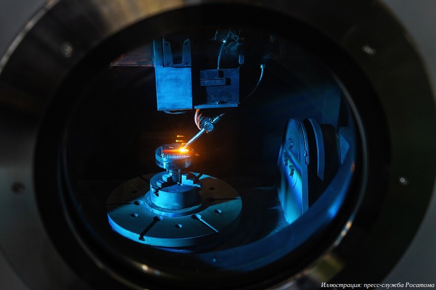

3D-принтер RusBeam 2800 стал самой крупной установкой вакуумного электронно-лучевого наплавления проволоки в Индии. Машина изготовлена в единственном экземпляре с учетом требований индийского заказчика. Специально для нее в Росатоме разработано программное обеспечение системы управления. Оборудование позволяет выращивать по цифровым 3D-моделям крупногабаритные заготовки высотой до 2,8 метра и весом до четырех тонн, в том числе детали сложной геометрической конфигурации. Еще одно преимущество — высокая производительность: скорость печати достигает 50 мм/с, производство заготовки весом пятьдесят килограмм занимает всего пять часов. Для 3D-печати могут использоваться различные тугоплавкие и химически активные материалы на основе титана, никеля, кобальт-хрома и других сплавов.
