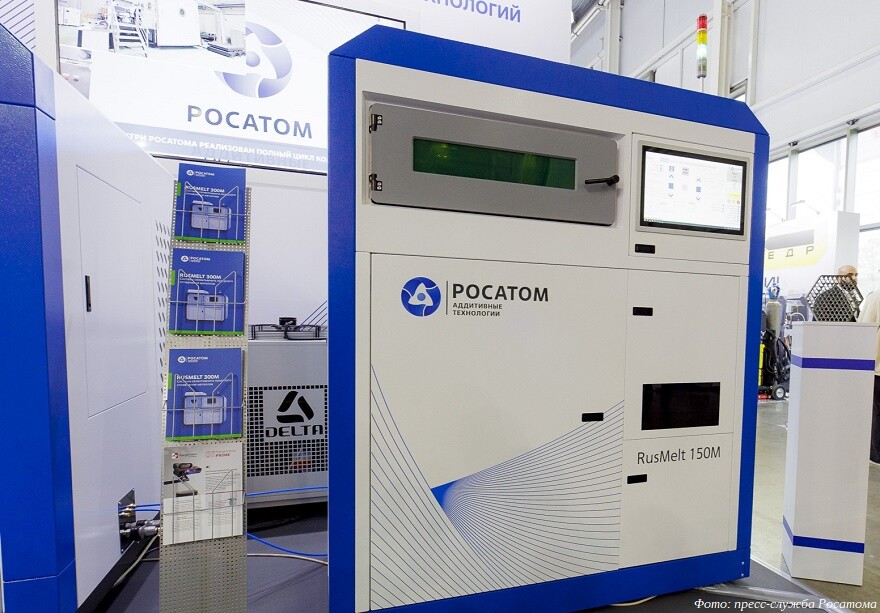

Росатом представил малоформатный SLM 3D-принтер RusMelt 150M
Эта модель дополнит линейку 3D-принтеров Росатома по технологии селективного лазерного сплавления металлопорошковых композиций (SLM), в которой уже есть две серийные модели — среднеформатная RusMelt 300M и крупноформатная RusMelt 600M. Более компактная и доступная система RusMelt 150M ориентирована на вузы, научно-исследовательские институты, медицинские центры и высокотехнологичные производства.
Топливный дивизион Росатома, в структуре которого действует бизнес-направление «Аддитивные технологии», представил на выставке «Металлообработка-2026» компактный 3D-принтер RusMelt 150М. Новая аддитивная система разработана в ответ на запросы российских промышленных предприятий, научно-исследовательских институтов, университетов и медицинских центров, которым требуется высокоточное оборудование для производства изделий сложной геометрии, научно-исследовательских и опытно-конструкторских работ и прототипирования. Уменьшенные габариты, пониженное энергопотребление, сниженный расход газа и порошка и, как следствие, более низкая стоимость делает такие установки доступным решением для широкого круга пользователей, сообщает пресс-служба Росатома.
3D-принтер RusMelt 150М позволяет решать инженерные задачи в области авиации и космоса, например 3D-печать турбинных лопаток, уплотнений, антенн и тепловых элементов. Для промышленных предприятий возможно изготовление прототипов, запасных частей и других сложных малогабаритных изделий. Для медицины и, в частности, стоматологии возможна 3D-печать коронок и мостов, индивидуальных имплантатов, ортопедических элементов. Университеты и научные центры получают мощный инструмент для научно-исследовательских и опытно-конструкторских работ, изготовления экспериментальных образцов. Более дешевое высокотехнологичное оборудование также позволит ускорить внедрение аддитивных технологий в образовании и обучать инженеров нового поколения, не ограниченных в решении технических задач барьерами традиционных технологий.
«Малогабаритный SLM 3D-принтер с камерой построения до 150 мм значительно снижает порог входа в металлическую 3D-печать для предприятий и инженерных центров. По сравнению с более габаритным системами он требует существенно меньших инвестиций, занимает меньше производственной площади, потребляет меньше инертного газа и электроэнергии, а также позволяет быстрее менять материалы и запускать новые проекты. Для задач, где большинство деталей имеют размеры до 100–120 мм, использование крупноформатного оборудования экономически нецелесообразно: стоимость печати одной детали на компактной системе может быть ниже в два-четыре раза за счет меньшего расхода порошка, сокращения времени подготовки и более дешевой эксплуатации оборудования», — рассказал директор бизнес-направления «Аддитивные технологии» топливного дивизиона Росатома Илья Кавелашвили.
Производительность 3D-принтера RusMelt 150M достигает 15 см³/час при скорости сканирования до 10 м/с. Относительно небольшие габариты и масса — 2100х990х2230 мм и 900 кг — позволяют размещать оборудование в небольших лабораториях или цехах без выделенного тяжелого фундамента и отдельного производственного участка. Область построения диаметром 150 мм и высотой 200 мм в сочетании с малым объемом камеры значительно сокращает расход газа и порошка. Система контроля качества в режиме реального времени и система протоколирования данных обеспечивают прослеживаемость и подтверждение стабильности изготовления каждой детали.
