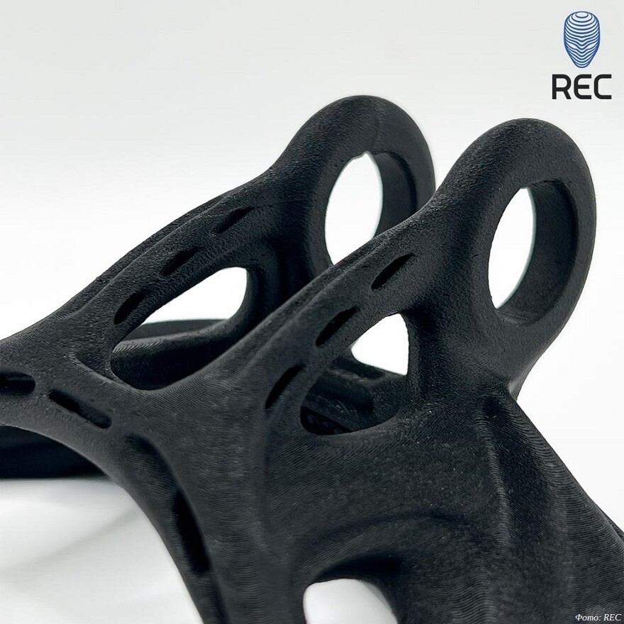

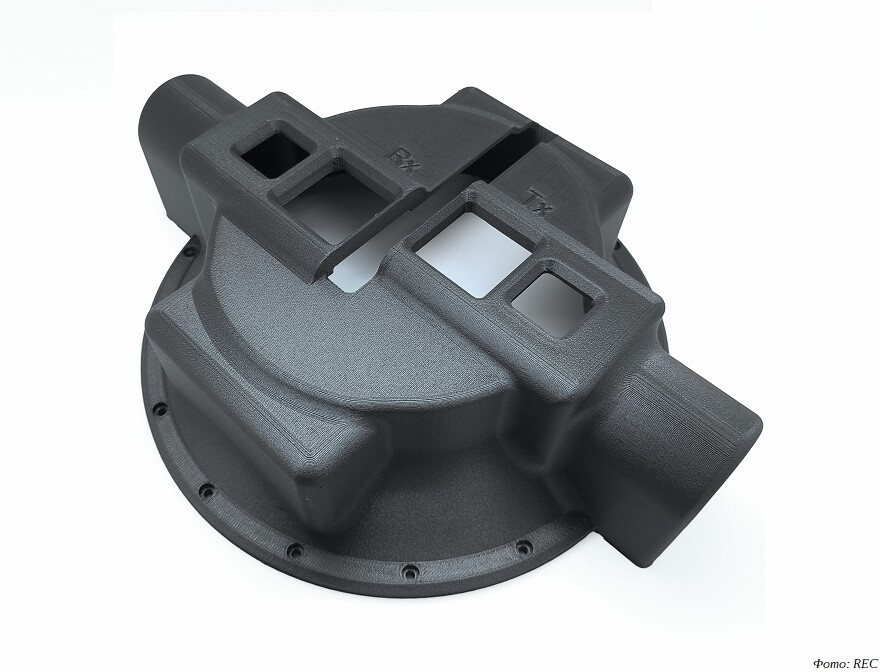

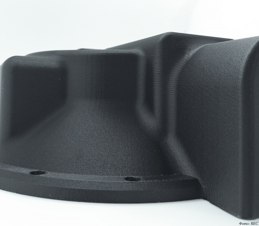

Команда REC провела механические испытания образцов из новых композитов и поделилась результатами. 3D-печать выполнялась на 3D-принтере PICASO Designer XL S2 без предварительного просушивания филаментов.
Испытания REC CF Max показали прирост прочности на растяжение на 8% вдоль слоев и на 11% поперек слоев. Прочность на изгиб выросла на 4% и 32% соответственно, а относительное удлинение при разрыве — на 30% и 27%.
Предел прочности на растяжение композита REC Dronamid вырос в сравнении с REC UltraX на 60% вдоль слоев и 54% поперек. Прочность на изгиб выросла 69% по слоям, но снизилась на 18% поперек. Относительное удлинение при разрыве выросло на один процент по слоям и на 175% поперек слоев.
