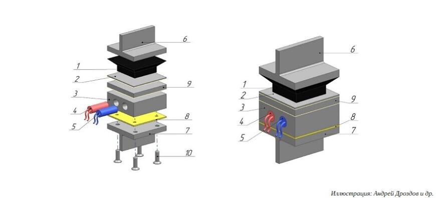

Ученые Пермского национального исследовательского политехнического университета предложили конструкцию устройства для оценки адгезии полимеров к твердым поверхностям из различных материалов. Это позволит снизить количество брака при экструзионной (FDM/FFF) 3D-печати.
Устройство в разобранном и собранном виде
Для повышения качества и надежности при аддитивном производстве важно определять адгезионное взаимодействие: укладываемый материал должен надежно удерживаться на подложке. При недостаточной адгезии изделие может смещаться или частично отслаиваться во время 3D-печати с вытекающим нарушением геометрии и структуры печатаемых моделей. С другой стороны, готовая деталь должна легко отделяться от подложки по завершении 3D-печати.
Ученые Пермского политеха разработали устройство, позволяющее исследовать прочность сцепления различных материалов в условиях, максимально приближенных к реальным, сообщает пресс-служба вуза. Основная часть состоит из трех элементов — полимерной заготовки специальной формы, промежуточного адгезионного слоя и подложки. Разработка имитирует реальные условия 3D-печати, когда происходит нагрев материала, а после завершения работы — охлаждение. Такая конструкция дает возможность точно измерять силу сцепления на всех этапах процесса.
«Преимущество нашей разработки в том, что она позволяет использовать одну и ту же заготовку для множества экспериментов. Это существенно повышает эффективность исследований и ускоряет поиск оптимальных решений для 3D-печати. Кроме того, устройство дает точные данные о силе и характере взаимодействия материалов, что поможет снизить количество брака изделий, печатаемых на 3D-принтерах», — рассказал старший преподаватель кафедры инновационных технологий машиностроения ПНИПУ Андрей Дроздов.
Определение оптимальных адгезионных характеристик поможет повысить производительность, избежать прерывания и перезапуска 3D-печати, потерь времени и материалов. На изобретение выдан патент.
