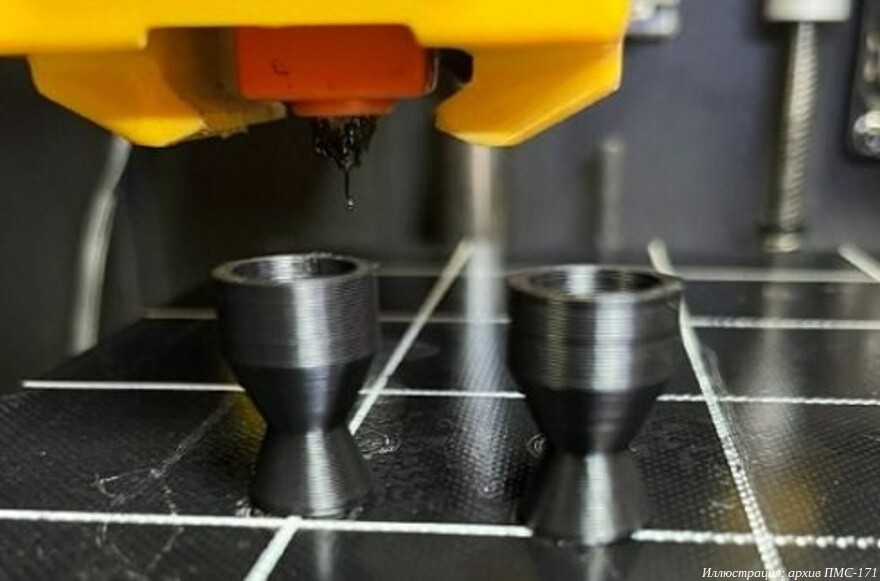

Сотрудники путевой машинной станции № 171 Свердловской дирекции по ремонту путей придумали приспособление для крепления трафаретов при нанесении надписей. Простые магнитные крепления позволяют обходиться без зачастую ненадежного малярного скотча.
Приспособление придумали ведущий технолог предприятия Андрей Калашников и технолог II категории Игорь Гилев, сообщает отраслевое издание «Гудок». Традиционно для фиксации трафаретов применяется малярный скотч, однако он не всегда обеспечивает надежное крепление: при работе с металлическими поверхностями, особенно в условиях повышенной влажности, скотч плохо держится, а при повторном приклеивании смещает трафарет, что приводит к нарушению точности нанесения надписей.
Инженеры предложили использовать самодельный магнитный держатель с оптимизированным под задачу 3D-печатным корпусом. Размер таких устройств чуть больше стандартных магнитных кнопок для канцелярских досок, при этом они обеспечивают устойчивое и точное позиционирование трафаретов.
Рационализаторская идея под названием «Магнитный держатель для крепления трафаретов» официально зарегистрирована для применения в путевой машинной станции № 171.
