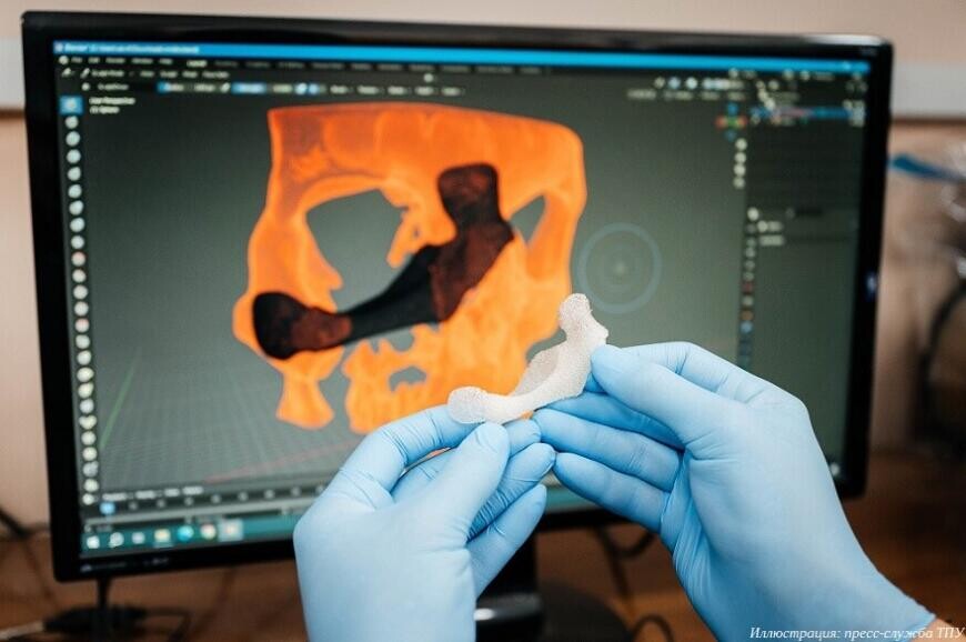

«ТПУ в тесной связке с коллегами из НИИ онкологии разрабатывает имплантаты нового поколения для челюстно-лицевой хирургии. Особый акцент сделан именно на полный технологический цикл — от подготовки полимерного порошка для 3D-печати до контроля качества напечатанных изделий. Также мы используем отечественное сырье и оборудование. Благодаря партнерам из медицины нам удалось ускорить процесс отработки уникальных методик и технологий, которые в будущем смогут помочь реальным пациентам и внести свой вклад в борьбу с ограничением доступности широким слоям населения высокотехнологичной медицинской помощи. Особенно важно, что это междисциплинарный проект, объединивший усилия специалистов разных подразделений из Инженерной школы ядерных технологий, Исследовательской школы химических и биомедицинских технологий и Центра аддитивных технологий общего доступа Передовой инженерной школы ТПУ», — рассказал Евгений Больбасов.
Имплантаты изготавливаются из фторсодержащих полимеров при помощи 3D-печати по индивидуальным размерам и обладают рядом преимуществ: они легкие, быстро приживаются в организме, не являются противопоказанием для проведения лучевой терапии. Имплантаты изготавливаются индивидуальном порядке в предоперационный период на основе данных компьютерной томографии конкретных пациентов. Ученые и врачи проводят эксперименты по модификации поверхностей реконструктивных имплантатов, когда геометрически сложные конструкции покрываются биоактивным материалом с антибактериальными свойствами.
Изделия прошли клинические испытания в НИИ онкологии Томского НИМЦ, уже прооперированы шесть пациентов с злокачественными опухолями челюстно-лицевой области. Получен патент на способ устранения комбинированных дефектов верхней челюсти с использованием индивидуального эндопротеза, опубликован ряд статей в научных изданиях.
«В отделении опухолей головы и шеи НИИ онкологии Томского НИМЦ мы уже на протяжении многих лет активно применяем 3D-технологии для помощи нашим пациентам, в частности для восстановления челюстно-лицевой области. Мы применяем методики виртуального моделирования (3D-планирования реконструктивных операций по данным компьютерной томографии пациентов) и создания резекционных шаблонов, а также индивидуальных реконструктивных имплантатов. Данные технологии направлены на достижения лучших функциональных и эстетических результатов, скорейшей реабилитации», — прокомментировал Денис Кульбакин.
Исследовательская часть проекта поддержана федеральной программой «Приоритет-2030» Министерства науки и высшего образования РФ, образцы имплантатов печатают в Центре аддитивных технологий общего доступа, созданном при поддержке Росатома на базе Томского политехнического университета.
