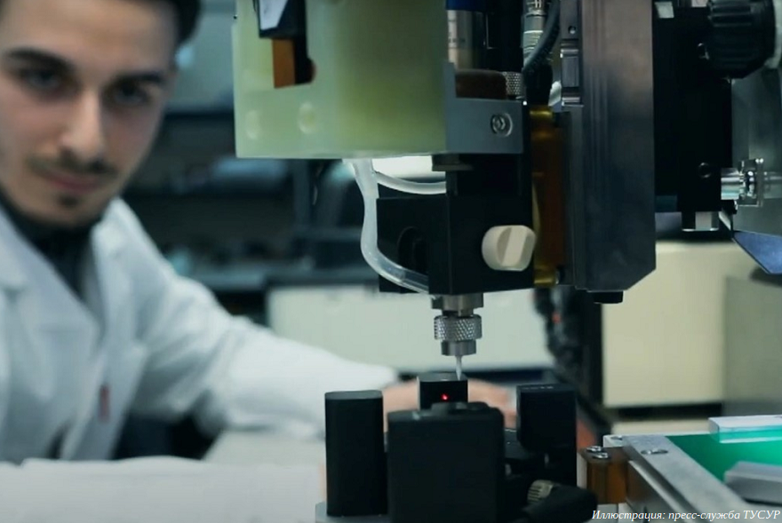

Проект «Разработка принтера печатных плат» магистранта Томского государственного университета систем управления и радиоэлектроники Эльдара Рагимова получил поддержку конкурса «Старт-Цифровые технологии-1» Фонда содействия инновациям. Размер гранта — четыре миллиона рублей.
Принтер для изготовления многослойных печатных плат по цифровой модели, позволяет осуществлять нанесение и спекание двух функциональных материалов в едином технологическом цикле, сообщает пресс-служба ТУСУР.
«Печатная плата — обязательный элемент абсолютно любого современного электронного устройства. При проектировании печатных плат разработчиками могут быть допущены ошибки, поэтому перед запуском платы в серийное производство необходимо ее испытать на работоспособность, что позволяет сделать технология прототипирования. Тестирование и экспертиза прототипа позволяют разработчику выявлять дефекты и оперативно устранять их. Разрабатываемый принтер решает проблему высокой стоимости и длительных сроков получения прототипов печатных плат для производственных, научно-исследовательских, а также образовательных задач», — рассказал Эльдар Рагимов.
Изготовление печатной платы производится по цифровой модели, для этого в программное обеспечение загружается графический файл с топологией печатной платы из системы автоматизированного проектирования в формате DXF. Получение многослойных структур заключается в поочередном нанесении и спекании электропроводящих и диэлектрических паст.
«Если сравнивать с аналогами, то среди преимуществ разрабатываемого принтера кроме возможности многослойной печати можно отметить широкий диапазон вязкости наносимых материалов, спекание слоев ИК-излучением в конструкции принтера, а также портативность при довольно широком функционале», — рассказал Эльдар Рагимов.
Идею принтера печатных плат Эльдар Рагимов развивает с 2020 года. Проект поддержан конкурсом «Умник», а также первой очередью конкурса «Студенческий стартап» Фонда содействия инновациям. С 2023 года ООО «Печатная электроника» — резидент стартап-студии ТУСУР.
На данный момент разработан макет принтера, выполнена разработка устройств дозирования, проведены исследования по отверждению паст посредством инфракрасной камеры, имеются наработки по управляющему программному обеспечению. В августе этого года получен патент «Способ и устройство для изготовления печатной платы». Благодаря грантовой поддержке конкурса «Старт-Цифровые технологии-1» Фонда содействия инновациям уже в следующем году Эльдар Рагимов планирует завершить работу над опытным образцом устройства.
Проект заинтересовал научно-производственную фирму «Микран» и научно-производственный центр «Полюс». Совместно с НПЦ «Полюс», входящим в корпорацию «Роскосмос», проводятся исследования напечатанных тестовых плат. В 2024 году планируется передать опытный образец принтера для проведения опытной эксплуатации и обучения сотрудников предприятия.
