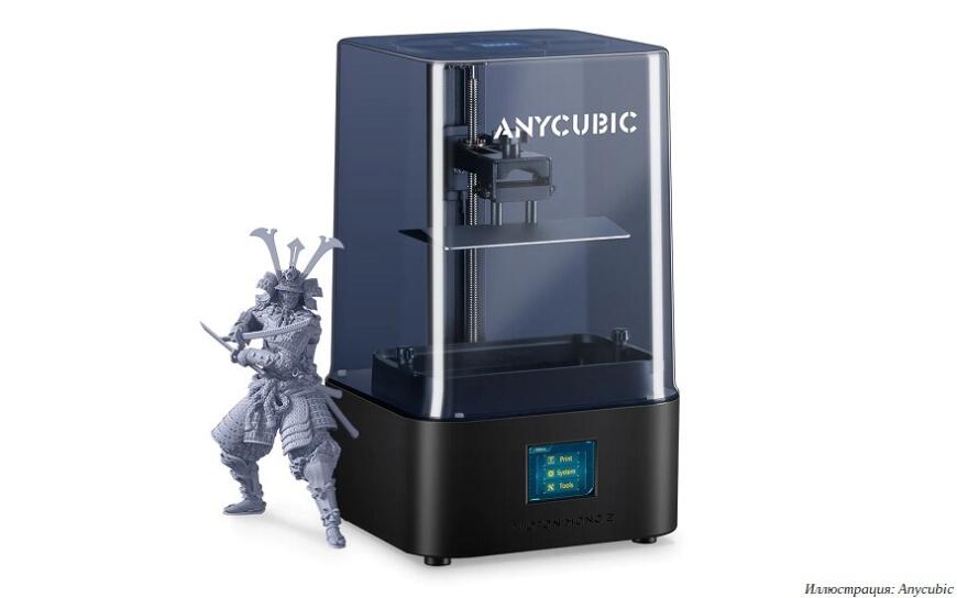

Photon Mono 2: новый MSLA 3D-принтер начального уровня от Anycubic
Китайский производитель аддитивного оборудования Anycubic предлагает модернизированный вариант бюджетного 3D-принтера Photon, оснащенный монохромной жидкокристаллической маской и обновленным светодиодным модулем.
Оригинальный Anycubic Photon послужил отправной точкой для целого семейства фотополимерных 3D-принтеров по технологии ЖК-масочной стереолитографии (MSLA). По сути, Photon Mono 2 — это модернизация одного из них, 3D-принтера Photon Mono 4K.
«3D-принтер Anycubic Photon Mono 2 невероятно удобен в использовании, с простой настройкой, упрощающей эксплуатацию неопытными пользователями. Благодаря большему рабочему объему, более высокому разрешению и модернизированному источнику УФ-излучения LighTurbo он обеспечивает фантастический опыт 3D-печати как для новичков, так и экспертов. Кроме того, он недорог, что делает его доступным широкому кругу пользователей. Мы уверены, что Photon Mono 2 добьется такого же успеха, как Photon Mono 4K, и быстро станет популярным выбором для всех, кто хочет переключиться с FDM 3D-печати на печать фотополимерными смолами», — заявил вице-президент компании Anycubic Джеймс Оуян.
Размер маски и разрешение слегка выросли — с 3840х2400 до 4096х2560 с размером пикселя 34 мкм. Модулем подсветки служит улучшенный вариант выпрямляющего светодиодного массива LightTurbo c плотностью светового потока до 4,2 Вт/см^2 и временем засветки слоя в пределах 1,5-3 секунд. Матрица и светодиодный модуль накрыты прозрачным защитным экраном, стойким к царапинам и обладающим светопропускной способностью до 95%.
Размер области построения составляет 165х143х89 мм против 165х132х80 мм у Photon Mono 4K. Для повышения адгезии с печатаемыми изделиями на поверхность алюминиевой платформы нанесен рисунок лазерным гравированием.
3D-принтеры Anycubic Photon Mono 2 позиционируются как бюджетные аддитивные системы и предлагаются на сайте компании-производителя по отпускной цене $220. Дополнительная информация доступна по этой ссылке.
