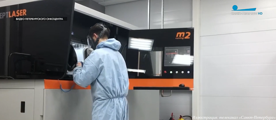

Как сообщает пресс-служба Комитета по здравоохранению Санкт-Петербурга, технология полностью российская — разработана московскими биоинженерами и выполняется из специального материала Rematitan. Насколько известно редакции 3Dtoday, Rematitan — это товарный знак немецкой компании Dentaurum, предлагающей одноименные порошки из титанового сплава для 3D-принтеров по технологии селективного лазерного сплавления немецкой же компании Concept Laser, входящей в состав американской корпорации General Electric.
Такое оборудование и расходные материалы действительно используются в России. Например, аддитивным производством металлических имплантатов, в том числе на 3D-принтерах Concept Laser, занимается московская компания TEN.MedPrint в составе группы компаний «ТехноСпарк» инвестиционной сети Фонда инфраструктурных и образовательных программ группы «Роснано». Судя по кадрам в репортаже телеканала «Санкт-Петербург» (см. ниже), эндопротез изготовлен именно этим предприятием.
