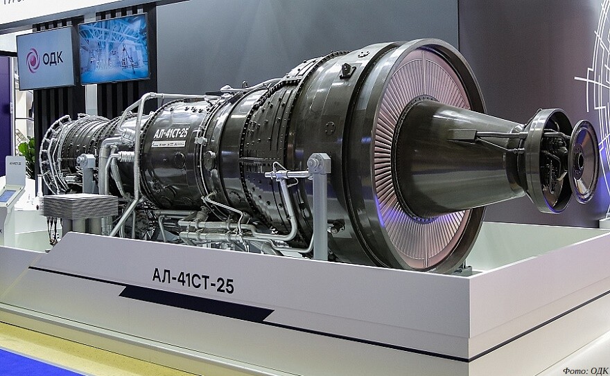

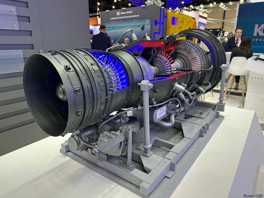

ОДК прорабатывает создание новых генераторов на базе газотурбинного двигателя АЛ-41СТ-25
Перспективные разработки на базе единого газогенератора АЛ-41СТ-25 способны обеспечить импортозамещение в энергетической инфраструктуре промышленных предприятий нефтегазовой и химической отраслей. Двигатель АЛ-41СТ создан с применением жаропрочных материалов нового поколения и аддитивных технологий.
Объединенная двигателестроительная корпорация Ростеха представила новые газотурбинные решения в промышленной генерации на Российском нефтегазохимическом форуме. ОДК имеет широкую линейку оборудования на базе газотурбинных агрегатов мощностью от 2,5 до 25 МВт для проектов распределенной и промышленной генерации. Они применяются для энерго- и теплоснабжения объектов добычи, промышленных предприятий, центров обработки данных, социальной инфраструктуры. Новое оборудование мощностью от 25 до 42 МВт для объектов распределенной генерации может быть разработано на базе индустриальных двигателей серии АЛ-41СТ. ОДК прорабатывает создание новых модификаций двигателя на базе газогенератора АЛ-41СТ-25 для энергетической отрасли в рамках национального проекта «Новые атомные и энергетические технологии», сообщает корпоративная пресс-служба.
«АЛ-41СТ — двигатель нового поколения и один из самых технологичных. В нем реализованы современные инженерные решения — унифицированный компрессор высокого давления, монокристаллические лопатки, жаропрочные материалы нового поколения и аддитивные технологии. Уже сегодня двигатель демонстрирует высокий коэффициент полезного действия при мощности в 25 МВт с потенциалом дальнейшего роста до 42 МВт. Это позволяет говорить о формировании унифицированной платформы на базе газогенератора АЛ-41СТ-25 для эффективных решений собственной генерации в нефтегазовой и химической отраслях», — рассказал генеральный директор «ОДК Инжиниринг» Андрей Воробьев.
Двигатель АЛ-41СТ-25 разработан Опытно-конструкторским бюро имени Люльки — филиалом «ОДК-УМПО». Он создан для импортозамещения в газотранспортной отрасли в наиболее востребованном сегменте мощности 25 и 32 МВт. Двигатель способен эффективно и надежно работать в жарком климате и в арктических условиях, что является важным условием применения для энергоснабжения энергоемких удаленных промышленных объектов. В настоящее время два образца АЛ-41СТ-25 проходят опытно-промышленную эксплуатацию на компрессорной станции «Арская» в Татарстане.
Разработчиком и комплексным поставщиком газотурбинного оборудования на базе двигателей производства предприятий ОДК выступает компания «ОДК Инжиниринг». О перспективах применения генерирующего оборудования на базе серии АЛ-41 специалисты компании рассказали на Российском нефтегазохимическом форуме, который проходит с 26 по 29 мая в Уфе. Мероприятие объединяет руководителей ключевых компаний нефтегазохимической отрасли и проводится при поддержке Министерства промышленности и торговли РФ и Министерства энергетики РФ, Министерства внешнеэкономических связей и конгрессной деятельности Республики Башкортостан.
