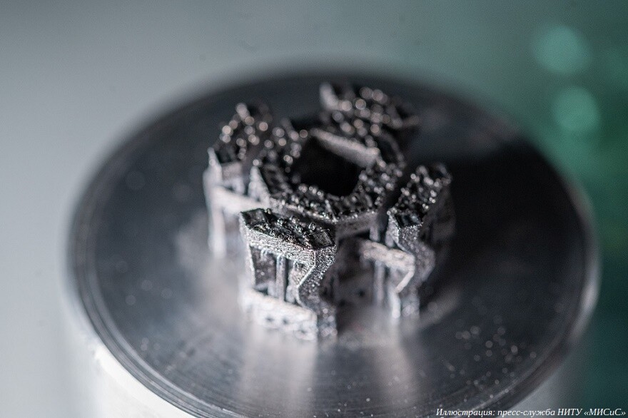

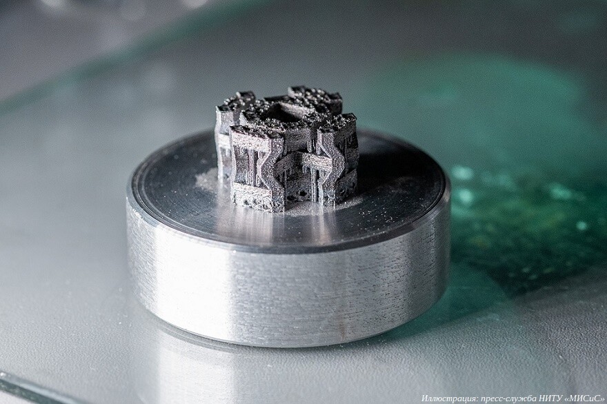

Ученый НИТУ МИСИС Владислав Львов усовершенствовал коммерчески доступный межтеловой кейдж за счет внедрения структуры ауксетического метаматериала в объем изделия. Непосредственно кейдж получен с помощью 3D-печати порошком из титанового сплава Ti-6Al-4V.
«3D-печатные кейджи из ауксетических метаматериалов со структурами с углом наклона между ребрами меньше 90 ̊ демонстрируют более высокую статическую прочность на сжатие и усталостную прочность, поэтому они могут стать отличной основой для межпозвонковых кейджей, поддерживая участки поврежденного позвоночника и способствуя росту костной ткани при лечении дегенеративного заболевания диска», — прокомментировал инженер научно-образовательного центра биомедицинской инженерии НИТУ «МИСиС» Федор Сенатов. Владислав Львов
Для оптимизации протеза межпозвонкового диска под ауксетический метаматериал использовалось параметрическое твердотельное моделирование. На первом этапе выделяется элементарная конфигурация ячейки ауксетика. На втором этапе с помощью компьютерной программы создается параметрическая система с взаимосвязанными размерами. Система объединяет в себе базовый участок ячейки с геометрическими параметрами делая их взаимосвязанными таким образом, что при изменении одного параметра изменяются другие. Затем компьютерный алгоритм моделирует механические, тепловые и другие испытания. В итоге выбирается оптимальная геометрия ауксетика с набором необходимых свойств.
