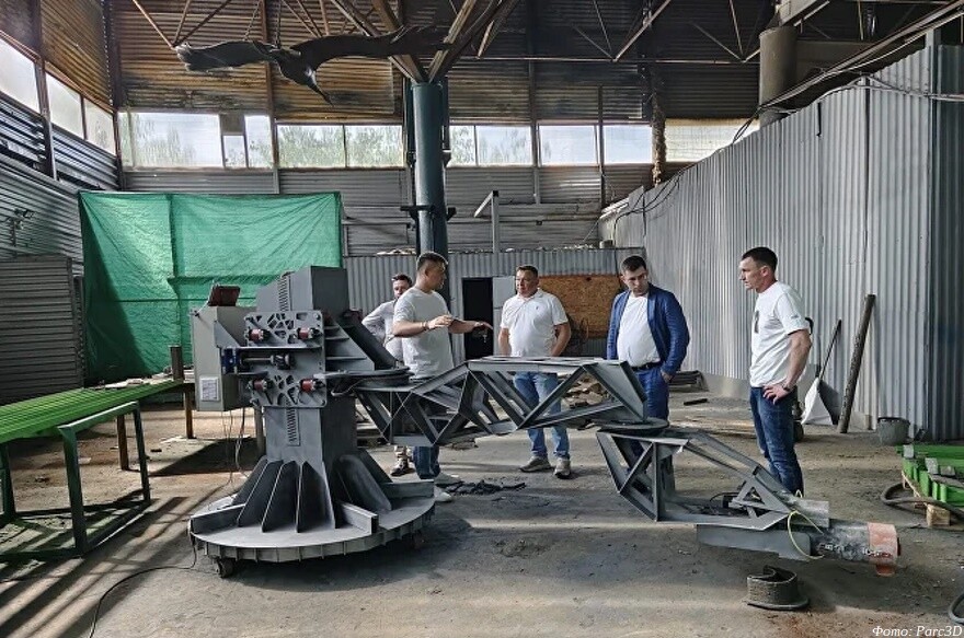

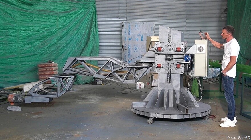

CemANT — программно-аппаратная система 3D-печати для автоматизированного строительства зданий. Система состоит из множества компактных, мобильных, недорогих установок — «цементных муравьев», круглосуточно печатающих стены бетонными смесями.
Благодаря относительно низким габаритам и массе — четыреста пятьдесят килограмм — оборудование можно устанавливать не только на фундамент, но и перекрытия для возведения многоэтажных конструкций и внутренних перегородок. Каждый 3D-принтер работает в круговой области вокруг себя. Для установки 3D-принтеров не требуется тяжелая техника или специальная подготовка площадки.
Полный цикл — от доставки оборудования до начала 3D-печати — составляет от одного до пяти рабочих дней в зависимости от условий объекта. Непосредственно развертывание занимает не более одного часа. Массив установок управляется единым центром, координирующим действия и автоматически перераспределяющим задачи в случае выхода одного из аппаратов из строя.
Смешивание бетона осуществляется прямо в экструдере, избавляя от необходимости в бетономешалках и насосах. Допускается использование различных присадок, например огнеупорных, морозостойких или ускоряющих схватывание. Каждая установка за восемь часов укладывает объем материала, аналогичный ста пятидесяти газобетонным блокам. Один оператор может обслуживать до пяти установок одновременно.
Разработчики оценивают скорость возведения «коробочек» в три-пять раз выше в сравнении с традиционными методами с экономией порядка двадцати-тридцати процентов.
