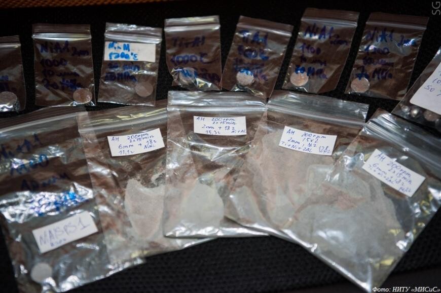

Ученые НИЦ «Конструкционные керамические наноматериалы» НИТУ «МИСиС» разработали метод производства композиционных реакционных порошков-прекурсоров Ti/Al и Ni/Al для применения в 3D-печати с использованием методов селективного лазерного спекания и электроискрового лазерного спекания, основанных на послойном спекании порошковых материалов с помощью мощных лазерных лучей.
Исследователи выяснили, что высокоэнергетическая механическая обработка исходных порошков титана, алюминия и никеля в шаровой планетарной мельнице при высоких скоростях позволяет получать реакционные порошки, состоящие из слоистых композиционных частиц Ti/Al или Ni/Al. Реакционные порошки под воздействием нагрева, например лазерным лучом, вступают в экзотермическую реакцию, образуя соответствующие интерметаллиды, поэтому отпадает необходимость в использовании больших мощностей в процессе печати, требуемых для плавления, например, TiAl.
Использование реакционных порошков в 3D-печати позволит существенно снизить стоимость конечных изделий, а также сократить потребление энергии. Материалы, полученные из реакционных порошков-прекурсоров, могут использоваться в аэрокосмической и автомобильной промышленности, биомедицине, металлургии и химическом производстве, а также в энергетике.
