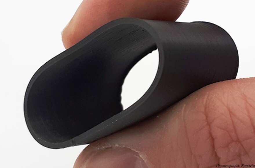

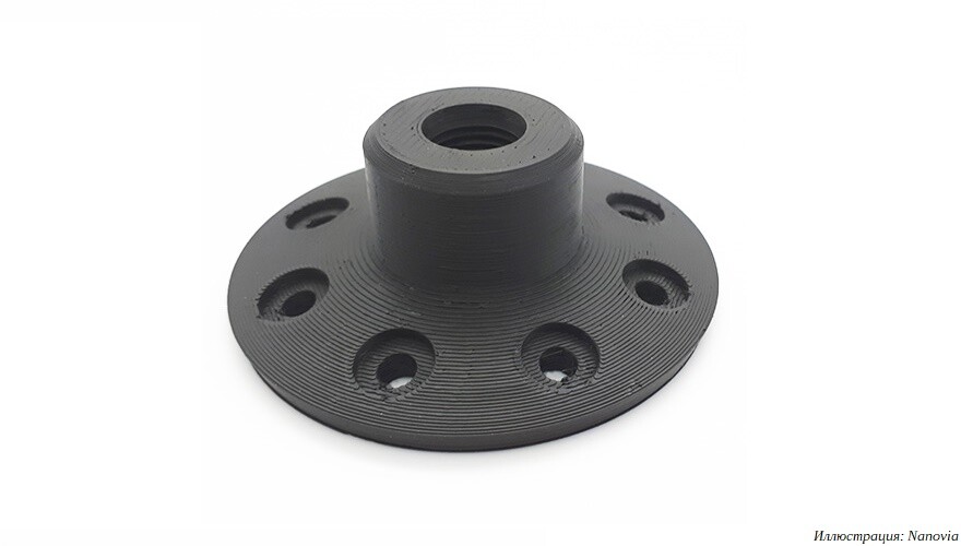

Nanovia предлагает филаменты для 3D-печати нейтронного экранирования
Французский производитель материалов для FDM 3D-печати Nanovia выпустил новый композиционный филамент Flex B4C с наполнителем из карбида бора, поглощающим нейтронное излучение.
Благодаря высокому сечению захвата тепловых нейтронов бор-10 широко применяется в ядерной отрасли. Карбид бора, в частности, используется в атомных реакторах в качестве регулятора реактивности и в экранировании для защиты персонала от нейтронного излучения. Карбид бора также нашел применение в нейтрон-захватной терапии онкологических заболеваний: в опухолях накапливают бор, а затем облучают потоком тепловых нейтронов.
Новый композиционный материал от Nanovia основан на полужесткой полимерной матрице, обеспечивающей хорошую ударную стойкость, и выдерживает эксплуатационные температуры до 70°С. По механическим характеристикам композит сравним с полипропиленом. 3D-печать в закрытой камере или использование дополнительных адгезионных средств не требуются.
Материал рекомендуется хранить в плотно закрытых контейнерах с силикагелем, а перед 3D-печатью просушивать при температуре 60°С в течение четырех часов. Так как наполнитель значительно повышает абразивность филамента, необходимо использовать износостойкие сопла, например из закаленной стали. Во время 3D-печати помещение необходимо хорошо проветривать, либо оборудовать рабочее место вытяжкой.
Технические характеристики материала Nanovia Flex B4C:
- Плотность: 1,45 г/см^3
- Массовая доля карбида бора: 25%
- Объемная доля карбида бора: 10%
- Максимальная эксплуатационная температура: 70°С
Настройки 3D-печати:
- Температура экструзии: 220-240°С
- Температура столика: 40-60°С
- Температура камеры: 20°С
- Значение потока: 105%
- Минимальный диаметр сопла: 0,5 мм
