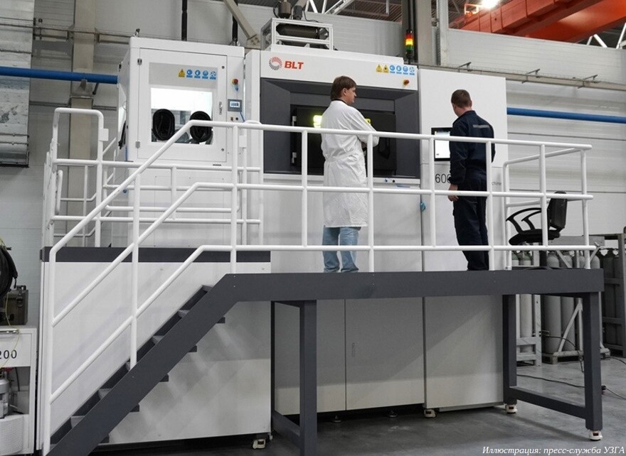

Сотрудники Уральского завода гражданской авиации уже создали первое изделие — заготовку жаровой трубы камеры сгорания авиационного двигателя ВК-800. Турбовинтовые двигатели этого семейства предлагается ставить на самолеты L-410 и ЛМС-901 «Байкал», а турбовальный вариант — на вертолеты «Ансат» и Ка-226.
На новом 3D-принтере можно печатать детали шириной и высотой до 600 мм, сообщает пресс-служба УЗГА. Судя по иллюстрации, речь идет об аддитивной системе BLT-S600 производства китайской компании Bright Laser Technologies, работающей по технологии селективного лазерного сплавления металлопорошковых композиций (SLM). В разных вариантах оборудование оснащается четырьмя или шестью синхронно работающими лазерами мощностью 500 Вт каждый и способно печатать титановыми, алюминиевыми и жаропрочными сплавами, а также разными марками нержавеющих и инструментальных сталей. Сейчас на 3D-принтере осваивается производство деталей из жаропрочных порошков — жаровых труб и сопловых аппаратов.
