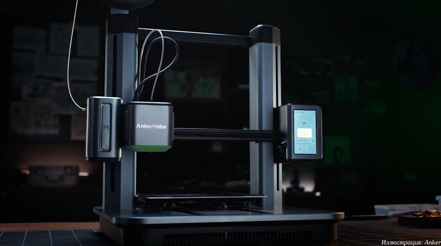

Китайская компания Anker, довольно известный производитель беспроводных зарядных устройств и всяческих аксессуаров, взялась за аддитивный рынок. На площадке Kickstarter предлагается ее первый 3D-принтер AnkerMake M5 с обещанием пятикратного повышения скорости 3D-печати.

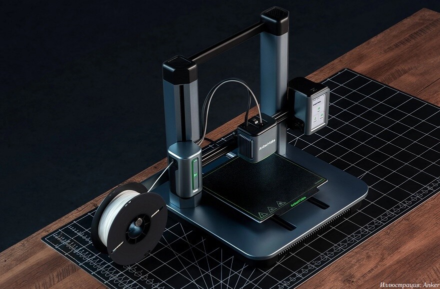

Система AnkerMake M5 построена по популярной «прушеподобной» схеме, но якобы развивает выдающуюся для «дрыгостолов» практическую скорость печати — до 250 мм/c. Высокая скорость и ускорения достигаются за счет системы PowerBoost, оптимизирующей позиционирование по оси Y с помощью мощного шагового двигателя, двойного ременного привода и стабилизирующих алгоритмов. Ускорения якобы достигают 2,5 м/с^2.

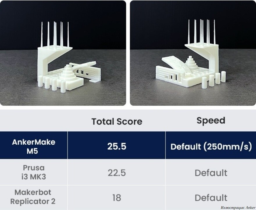

Стандартный тест Kickstarter на качество 3D-печати AnkerMake M5 выполнил на ура, набрав 25,5 баллов из тридцати возможных и тем самым побив результат Original Prusa i3 MK3. Как же так, Йозеф?

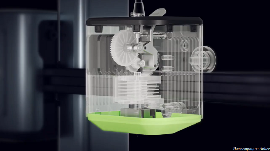

Из других особенностей можно отметить директ-экструдер с термоблоком мощностью 60 Вт, редуктором с передаточным числом 9,1 и двойным обдувом укладываемых слоев. Рама собирается из литых алюминиевых компонентов, а основная доля массы приходится на основание, что помогает повышать стабильность при 3D-печати на высоких скоростях.

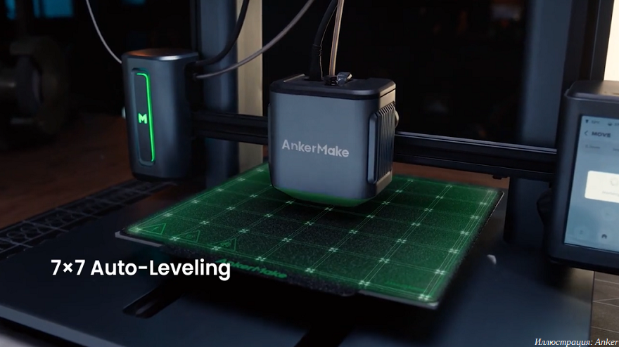

Калибровка осуществляется автоматически, причем 3D-принтер выставляет ноль сразу по сорока девяти точкам. Полученная сетка используется для корректировки укладки первого слоя. Платформа прогревается максимум до 100°С, поверх нее укладывается съемный гибкий столик с адгезионным полиэфиримидным покрытием и магнитными креплениями. Хотэнд разгоняется до 260°С максимум, размер области построения достигает 235х235х250 мм, уровень шумов не превышает 50 дБ.
