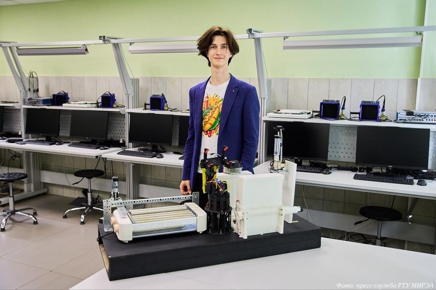

Ученик одиннадцатого класса школы №1347 и выпускник детского технопарка «Альтаир» Российского технологического университета «МИРЭА» Артем Ильин создал аппарат для автоматического приготовления хот-догов. Изготовленный с применением 3D-печати функциональный прототип с интегрированным роботом-манипулятором умеет самостоятельно разрезать булочки, жарить сосиски и дозировать соусы, а также оснащен холодильной камерой для хранения скоропортящихся продуктов.
В детском технопарке «Альтаир» Артем прошел обучение по курсу «Программирование микроконтроллеров для систем автоматизации технологических процессов», сообщает пресс-служба РТУ МИРЭА.

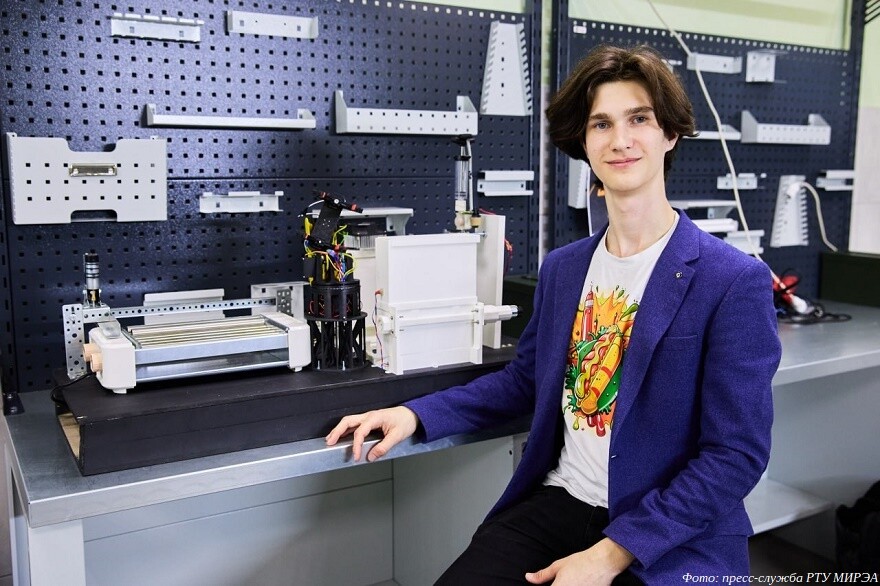

Родители поддержали юного конструктора и приобрели небольшой электрический гриль, послуживший основой конструкции. Перед автоматизацией Артем изучил каждый этап — время на нагрев сосиски, разрезание булочки, нанесение соусов — и выделил операции, которые можно доверить машине.
Разработав схему устройства и план размещения компонентов, Артем спроектировал нужные детали в программе Sharp3D и изготовил их на 3D-принтере. После сборки получился роботизированный манипулятор, выполняющий основную работу. Помимо этого конструктор изготовил корпус для размещения электроники и механики, боксы для укладки булочек и сосисок и дозатор для соуса, а также добавил небольшую охлаждающую установку. Заключительным этапом стало написание управляющего кода.
На этапе тестирования возникали проблемы, но каждая из них стала шагом к улучшению. При работе гриля был обнаружен перегрев пластика в нижней части конвейера. Решение — замена материала на термостойкий пластик или металл. Контейнер для сосисок пришлось полностью переделать: первая версия не обеспечивала равномерную подачу на гриль. Манипулятор потребовал доработок после первого теста: устранены зазоры и улучшена точность движений.
Полученный прототип способен готовить хот-доги без участия человека, соблюдать заданные параметры температуры и дозировки, работать по запрограммированному сценарию.
