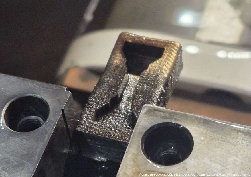

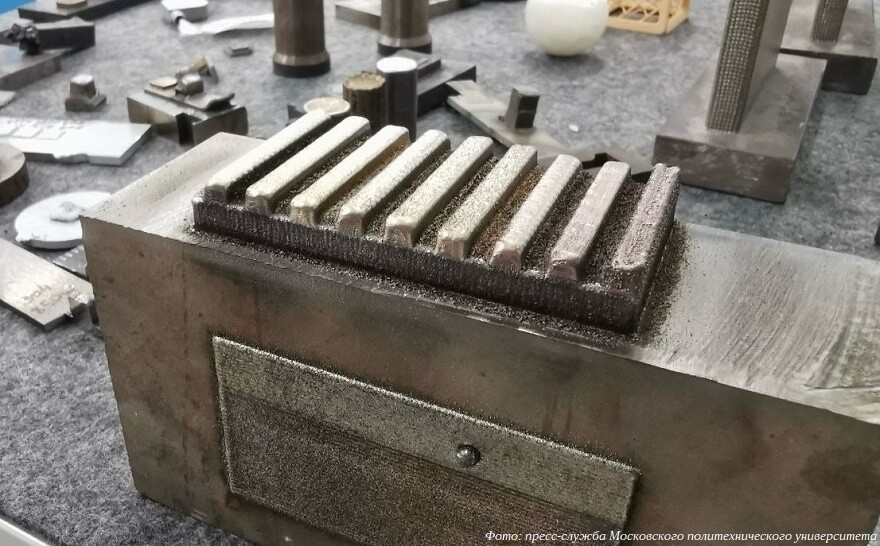

В Московском политехническом университете разрабатывается технология прямого лазерного выращивания металлических деталей с соединением разнородных материалов, например бронзы и стали, без сварных швов и иных сборочных операций.
Технология предполагает послойное лазерное наплавление металлических порошков с плавным изменением химического состава по объему, сообщает пресс-служба вуза. В результате получаются монолитные структуры, в которых свойства одного материала постепенно переходят в свойства другого без резкой границы, характерной для сварных и паяных соединений, создание которых для таких сплавов — нетривиальная задача. Именно такие границы чаще всего становятся слабыми местами конструкций: на стыках разных металлов накапливаются механические напряжения, что приводит к появлению трещин и преждевременному разрушению деталей. В то же время исключение сборочных операций из технологического процесса способствует снижению себестоимости и повышению производительности.
Главным направлением применения технологии станет ракетно-космическое приборостроение, в частности изготовление камер сгорания и иных элементов ракетных двигателей. В таких узлах требуется одновременно высокая теплопроводность медного сплава для отвода тепла и прочность стали для удержания давления. Сейчас эти материалы соединяют комбинацией сборочных операций, включающих капиллярную пайку и сварку, что создает ряд существенных ограничений и сложностей.
«Мы создаем не просто деталь из двух металлов, а единую градиентную структуру, в которой один материал плавно перетекает в другой. Тем самым бронза и сталь вместе образуют новый, более сложный и совершенный сплав. Это убирает шов как таковой, а саму конструкцию превращает в монолитную и цельную», — объясняет руководитель проекта, доцент Константин Макаренко.
Ключевая сложность заключается в управлении переходными зонами между металлами с разными температурами плавления, параметрами кристаллической решетки и тепловым расширением: без точного контроля режимов 3D-печати там образуются поры, трещины и хрупкие включения. Для решения этой задачи создаются термомеханические и микроструктурные модели процесса, которые позволят заранее предсказывать поведение материалов и подбирать режимы 3D-печати, минимизирующие дефекты.
