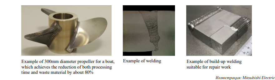

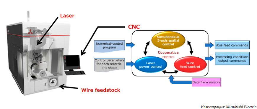

Новые аддитивные системы полагаются на вариант технологии 3D-печати методом прямого подвода энергии и материала (DED): расходным материалом служит металлическая проволока, наплавляемая точка за точкой с помощью лазера. Важная особенность этих 3D-принтеров заключается в возможности пятиосевого позиционирования, позволяющего выстраивать изделия повышенной геометрической сложности и экономить на опорных структурах. Высокая гибкость позиционирования также позволяет осуществлять автоматизированную сварку сложных деталей и наращивание поверхностей для ремонта.

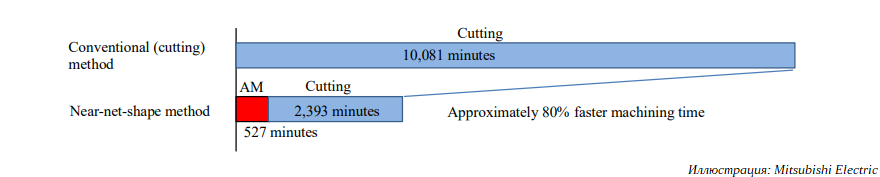

Компания указывает, что гибридные аддитивно-субтрактивные процессы с использованием 3D-печатных заготовок близкой к конечной формы (near net shape) позволяют добиваться значительной экономии времени на механическую обработку — до 80% в сравнении с просто фрезерованием из болванок — и соответствующего сокращения отходов. Mitsubishi Electric прогнозирует рост спроса на подобные аддитивные системы в связи с ужесточением требований по сокращению углеродного следа, касающихся и металлургической отрасли.
