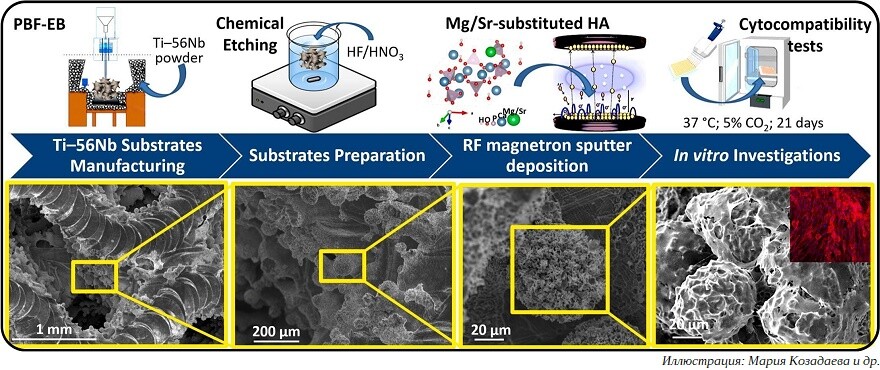

Ученые представили комплексный подход к созданию и функционализации имплантатов. Гироидные скаффолды на основе сплавов титана и ниобия получены методом электронно-лучевого спекания. На скаффолды методом высокочастотного магнетронного напыления наносились покрытия из гидроксиапатита, легированного ионами магния или стронция, а также ионами магния и стронция одновременно. После этого анализировались свойства полученных образцов, а цитосовместимость скаффолдов, активность щелочной фосфатазы, уровни отложения кальция и производства коллагена были изучены in vitro на преостеобластических клетках.

Наиболее сбалансированное сочетание структурной стабильности, коррозионной стойкости, механической прочности и биологических свойств продемонстрировали покрытия на основе фосфата кальция, легированного ионами и магния, и стронция, что делает его наиболее перспективным для модификации поверхностей ортопедических скаффолдов.
«В совокупности экспериментально-вычислительный подход позволил создать целостную и прогностическую основу для рационального проектирования биоактивных поверхностей с заданным составом. Полученные результаты подтвердили, что точная настройка кристалличности и элементного состава покрытий из фосфата кальция имеет важное значение для оптимизации их свойств для будущих клинических применений. Контролируя такие факторы, как содержание и тип легирующей добавки, структуру и фазовый состав, можно создавать покрытия, обеспечивающие надлежащий баланс между улучшенной биосовместимостью, механической прочностью и коррозионной стойкостью, гарантируя лучшую интеграцию и долговременную работу имплантируемых медицинских устройств», — рассказала ведущая научная сотрудница центра «Физическое материаловедение и композитные материалы» ТПУ Мария Сурменева.
