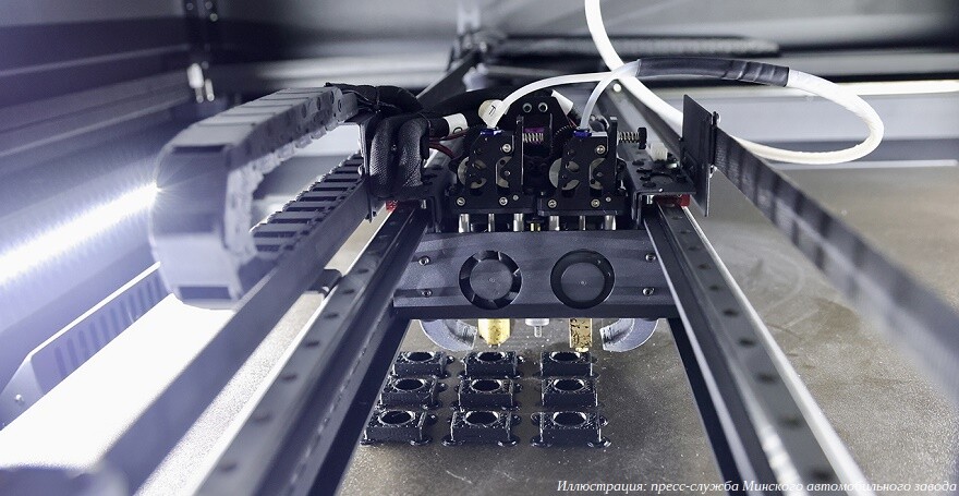

Белорусское предприятие модернизирует производство, заменяя станки и оборудование на более современное, а также внедряя новые технологии. В 2025 году на балансе управления главного конструктора появился промышленный 3D-принтер, позволяющий изготавливать полимерные и композитные инженерные изделия с достаточно высокой точностью, сообщает пресс-служба Минского автомобильного завода.

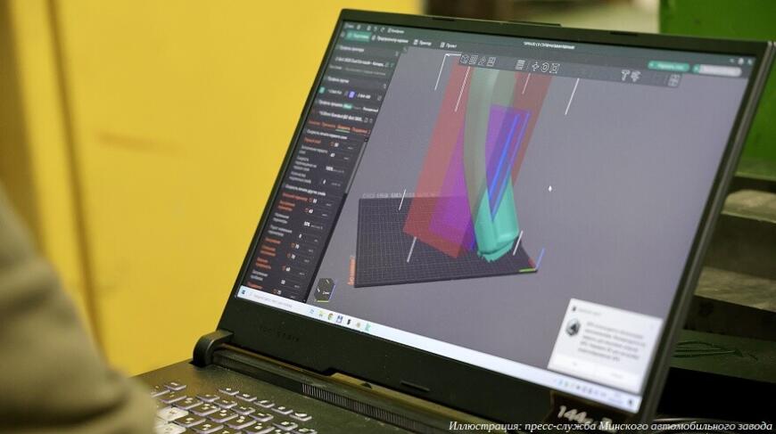

«Успехов в освоении этой технологии мы достигли не сразу. Понадобилось время, чтобы научиться настраивать технологию 3D-печати и правильно определять место размещения элементов поддержки. Например, если тот самый элемент поддержки установить на ответственную зону, велика вероятность, что при снятии деталь будет повреждена, и ее придется изготавливать заново. Искали оптимальный вариант соотношения времени выращивания и качества деталей путем определения подачи материала через сопло — мельчайшего отверстия для выдавливания на поверхность разогретого пластика. Чем тоньше наносимый слой, тем высокоточной с цифровой моделью получается изделие, но и процесс изготовления становится дольше», — рассказал главный конструктор по автомобильной технике Павел Шабанов.
Сотрудникам управления главного конструктора также пришлось учиться 3D-моделированию с учетом особенностей расходных материалов, таких как усадка. 3D-печать не используется в серийном производстве, но помогает изготавливать оснастку и детали опытных образцов, значительно снижая временные издержки — зачастую с одного-двух месяцев до нескольких дней.
«На данный момент мы делаем пластиковые элементы интерьера и экстерьера для гибридного тягача МАЗ-Х, туристических автобусов МАЗ-350 и МАЗ-351, электромусоровоза МАZ-GTе и других будущих новинок. Это люки, крышки, корпуса зеркал, дверные ручки, различные кронштейны. В планах — создать расширительный бачок специальной формы с использованием более теплостойкого и прозрачного материала», — рассказал Павел Шабанов.
