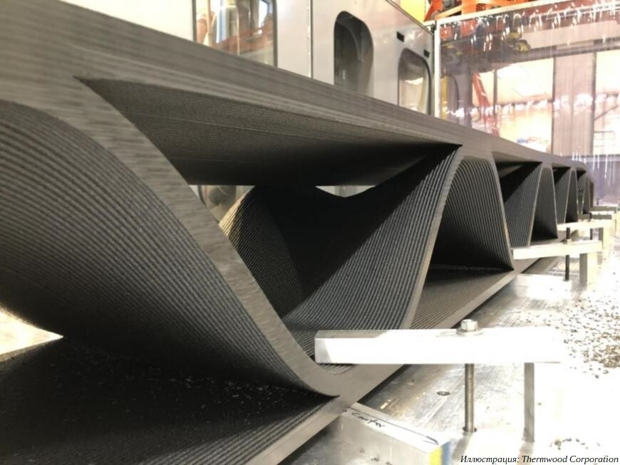

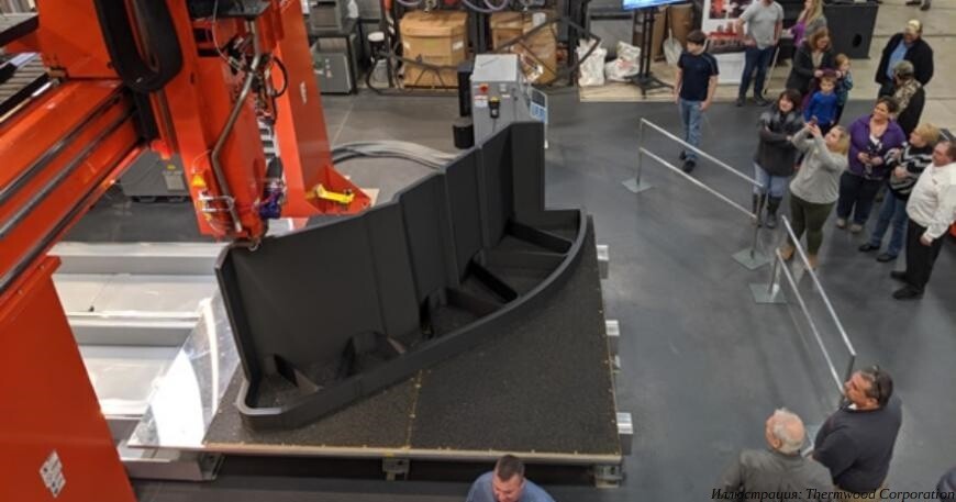

По большей части речь идет о по-настоящему больших системах, вплоть до LSAM 1040 с рабочей площадью размером 3х12 метров. Собственно, LSAM расшифровывается как «Крупномасштабное аддитивное производство». Вот только оказалось, что такие гиганты пользуются ограниченным спросом, ведь далеко не всем нужна установка, способная печатать крупногабаритную оснастку для формовки композитного катерного корпуса или вертолетной лопасти. В общем, больше — не всегда лучше.

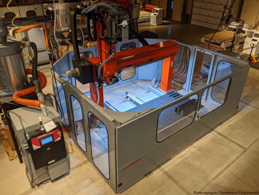

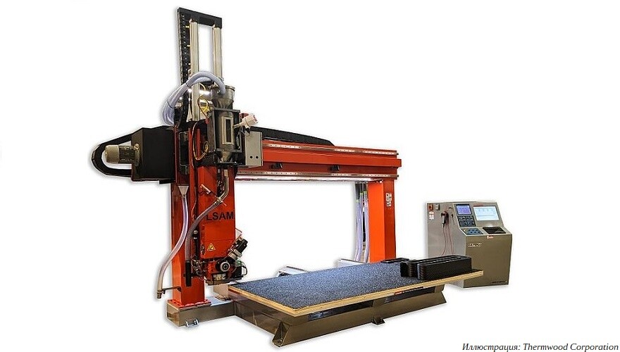

Первой попыткой исправить ситуацию и расширить спрос стала система LSAM MT (на иллюстрации выше) — более компактный и доступный вариант, но не привычной портальной конструкции, а с подвижным столом, за что мы и наградили его титулом «супермегадрыгостола». LSAM Additive Printer, в свою очередь, вышел еще меньше и еще дешевле. Ради снижения стоимости разработчики даже отказались от модуля механической обработки, так что это настоящий 3D-принтер в отличие от флагманских гибридных аддитивно-субтрактивных систем.

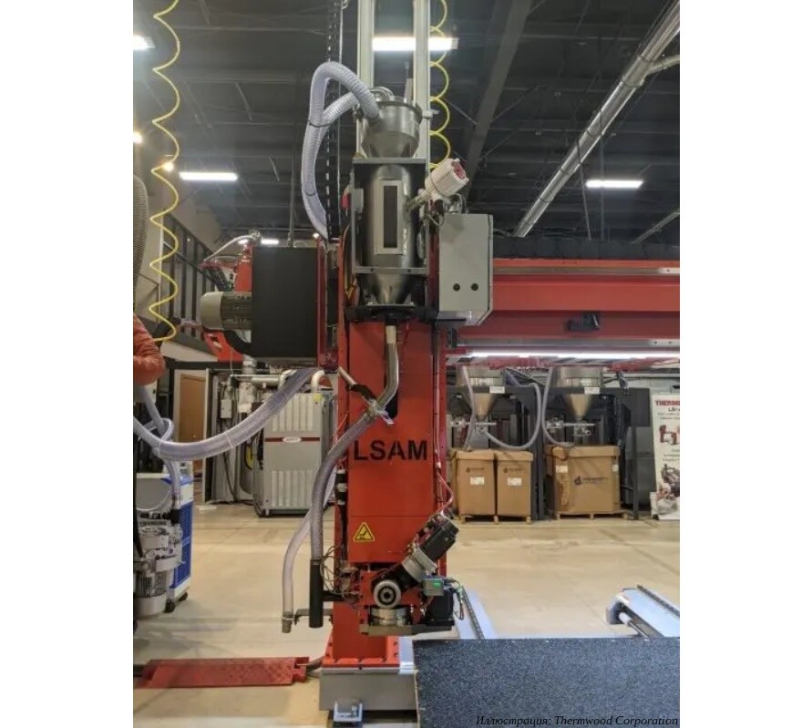

40-60-миллиметровые экструдеры, используемые флагманскими системами, весят более двух тонн вместе со вспомогательным оборудованием, так что ради «Супермегадрыгостола Мини» конструкторы вернулись к раннему дизайну 30-миллиметровой головки, использовавшемуся на стадии НИОКР больших систем, довели его до ума и установили на малыша. Производительность упала, но все равно впечатляет: c 225 кг/ч у старших собратьев до 45 кг/ч у LSAM Additive Printer. Печатает система, само собой, гранулятом, а хотэнд поддерживает температуры до 450°С.
Высота области построения достигает 1,2 м, столики предлагаются в двух размерах — 1,5х1,5 метра и 1,5х3 м. Что интересно, сами принтеры тоже предлагаются в двух вариантах: один принимает столики длиной три метра, а другой — столики шириной три метра. То есть те же самые столики, только развернутые на 90 градусов. Первый вариант способен печатать изделия массой до 450 кг, тогда как второй получил двойной сервопривод платформы и потому способен размахивать столиком с 900-килограммовыми моделями. В будущем инженеры Thermwood планируют оснастить столики для второго варианта опциональными вертикальным консолями, чтобы можно было выращивать изделия по горизонтали. Такая опция уже доступна на предыдущих системах. Опционально вокруг 3D-принтера можно установить ограждение. Это, конечно, не полноценная термокамера, а скорее защита от сквозняков и непрошеных гостей.

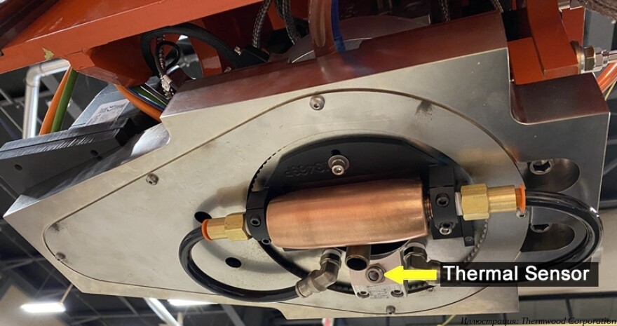

Ну а что делать, если все-таки нужна механическая обработка? На этот случай Thermwood приготовила опциональный фрезер — LSAM Additive Trimmer. Разработчики уверяют, что даже если купить полный набор аддитивного и субтрактивного оборудования, выйдет все равно дешевле, чем самый маленький вариант гибридной флагманской системы — LSAM 1020 с шестиметровым столом. Наконец, новый 3D-принтер оснащается системой бесконтактного термоконтроля, отслеживающей температуру слоев и автоматически регулирующей скорость и температуру укладки материала ради максимальной межслойной адгезии.
