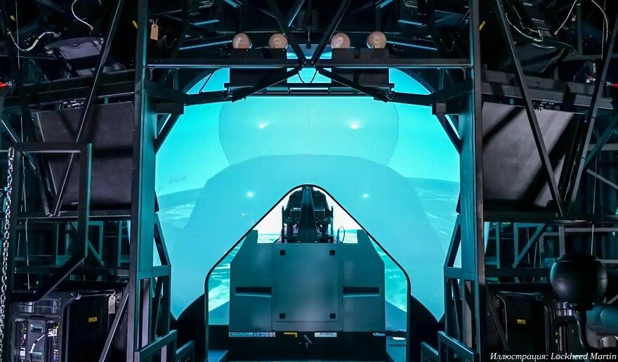

Компания Lockheed Martin использует крупноформатные FDM/FGF 3D-принтеры в производстве кабин тренажеров-симуляторов многоцелевых истребителей пятого поколения F-35, предназначенных для подготовки летного и инженерно-технического персонала. Первые две 3D-печатные кабины уже отгружены, на очереди еще четырнадцать.
Первые два авиационных тренажера с кабинами, изготовленными по технологии 3D-печати методом послойного наплавления полимерных филаментов и гранулятов (FDM/FGF), отправились на авиабазу Корпуса морской пехоты США в Черри Поинт, штат Северная Каролина, в октябре прошлого года. Следующий контракт предусматривает поставку двадцати шести тренажеров, из них четырнадцать будут оборудованы 3D-печатными кабинами.

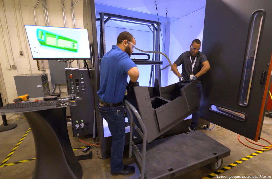

3D-печатью занимается подразделение Lockheed Martin в Орландо, штат Флорида. На производство одной кабины с использованием аддитивных технологий уходят примерно два месяца, но это до четырех раз быстрее, чем изготовление традиционными методами. Заодно примерно на 70% снижается количество металлических комплектующих, заменяемых полимерными конструкциями.

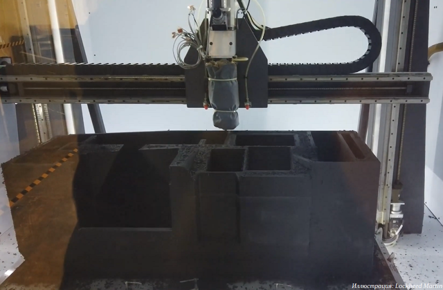

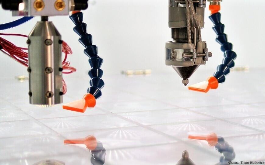

Судя по видео в конце статьи, в этом проекте используется крупноформатный 3D-принтер Atlas производства американской компании Titan Robotics. Такие гибридные экструзионные аддитивные системы могут печатать как полимерными филаментами, так и гранулятами, в том числе с армирующими волоконными наполнителями. Температура хотэндов достигает 400°С, что позволяет работать с тугоплавкими конструкционными термопластами вроде полиэфирэфиркетона (PEEK, ПЭЭК). 3D-печать осуществляется в закрытом объеме с активной регулировкой фоновой температуры.
Самый крупный вариант — Atlas 3.6, выпущенный в 2020 году: размер области построения этой системы составляет 1270х1270х1829 мм. Что интересно, это еще и «дрыгостол» с сервоприводами по всем трем осям. При работе с гранулированными материалами производительность достигает тринадцати с половиной килограмм в час. После 3D-печати проводится чистовая механическая обработка с помощью многоосевого фрезера.
