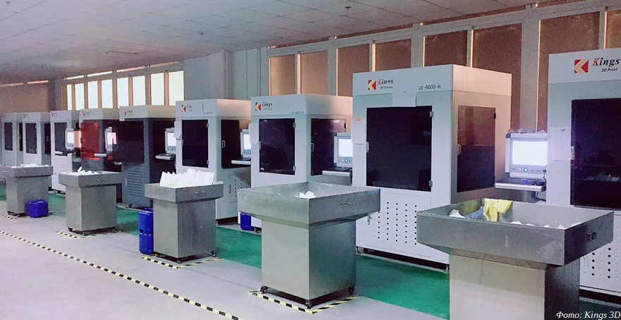

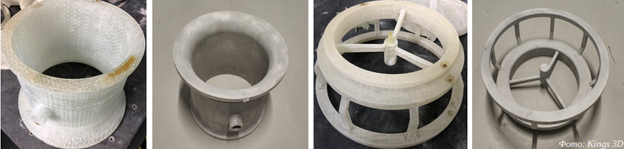

В китайском городе Сиане у одного из клиентов компании Kings 3D установлены несколько десятков SLA 3D-принтеров, включая три Kings 600Pro с рабочим объемом 600х600х400 мм, круглосуточно печатающие мастер-модели выжигаемой фотополимерной смолой.
Литье по выжигаемым мастер-моделям на примере SLA 3D-принтеров от Kings 3D
Применение выжигаемых 3D-печатных мастер-моделей из фотополимера на литейных предприятиях позволяет оптимизировать производственные процессы и снижать издержки, в том числе за счет сокращения времени на получение отливок и производство готовых изделий. Преимущества лазерной стереолитографии включают возможность изготовления деталей сложных геометрических форм с очень высокой точностью и повышенную прочность мастер-моделей по сравнению с аналогичными деталями из воска и пенополистирола.

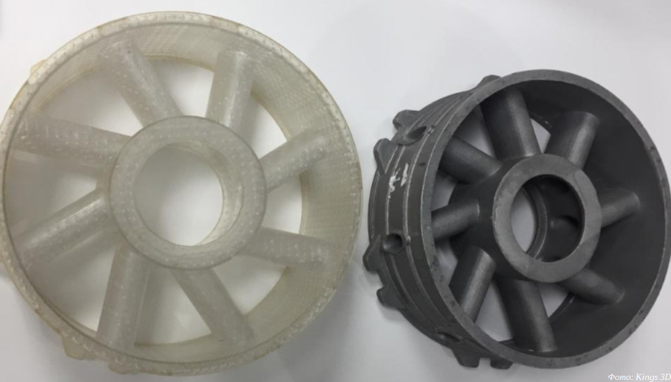

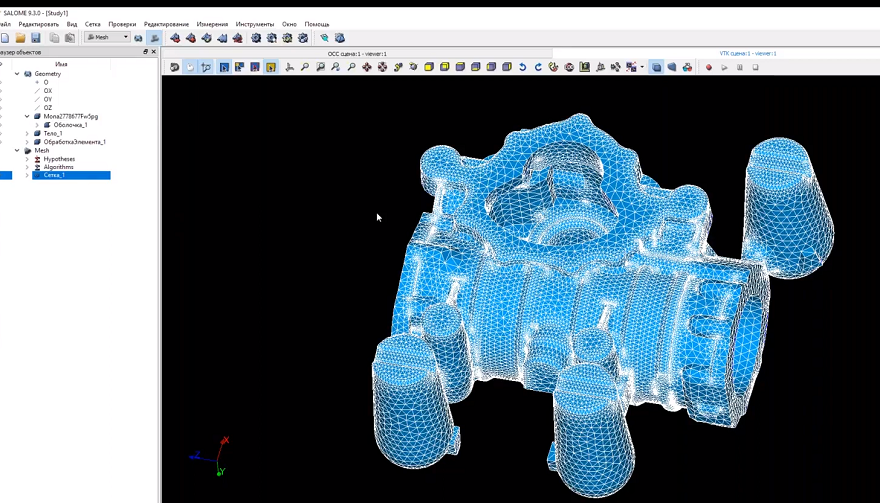

При подготовке цифровых моделей к 3D-печати с помощью программного обеспечения задается ячеистая внутренняя структура, позволяющая:
  • снижать расход выжигаемой фотополимерной смолы;
  • значительно сокращать время печати;
  • избегать избыточного давления на опоку в процессе выжигания фотополимерной смолы;
  • достигать низкой зольности.

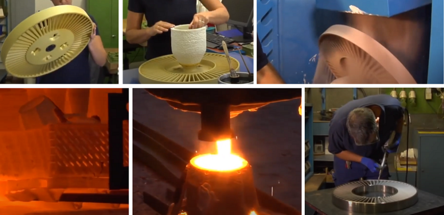

Основные этапы технологического процесса литья по 3D-выжигаемым моделям:
  1. 3D-печать мастер-модели.
  2. Крепление литников.
  3. Формование опоки.
  4. Выжигание фотополимера.
  5. Заливка металла в готовую форму.
  6. Финишная обработка изделия.

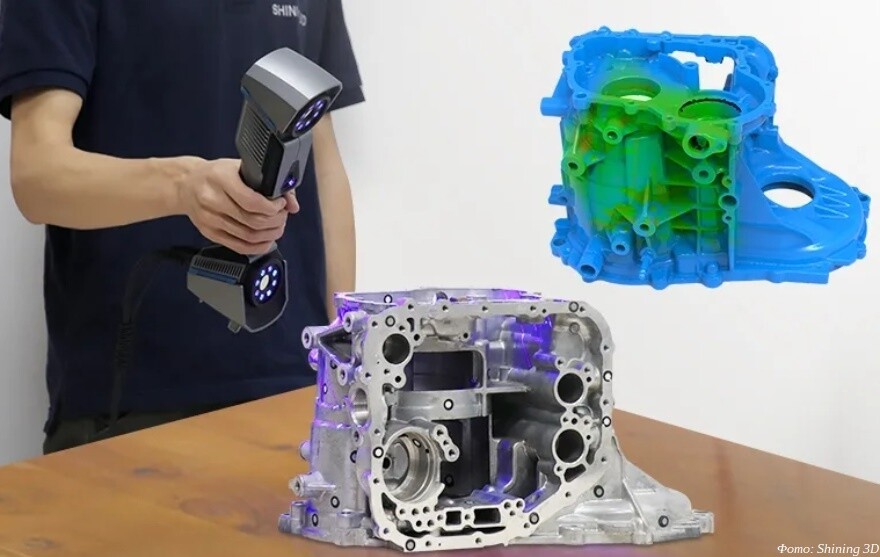

Сегодня в связи с санкциями наблюдаются определенные сложности с импортом ряда запасных частей для оборудования из стран ЕС, Японии, США. Однако, имея на руках оригинальную деталь ее можно воспроизвести методом литья по выжигаемым мастер-моделям.

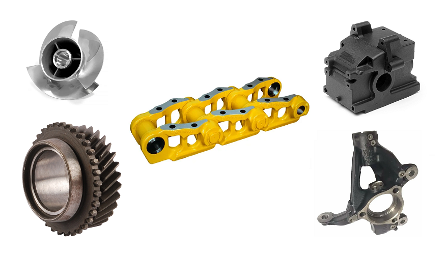

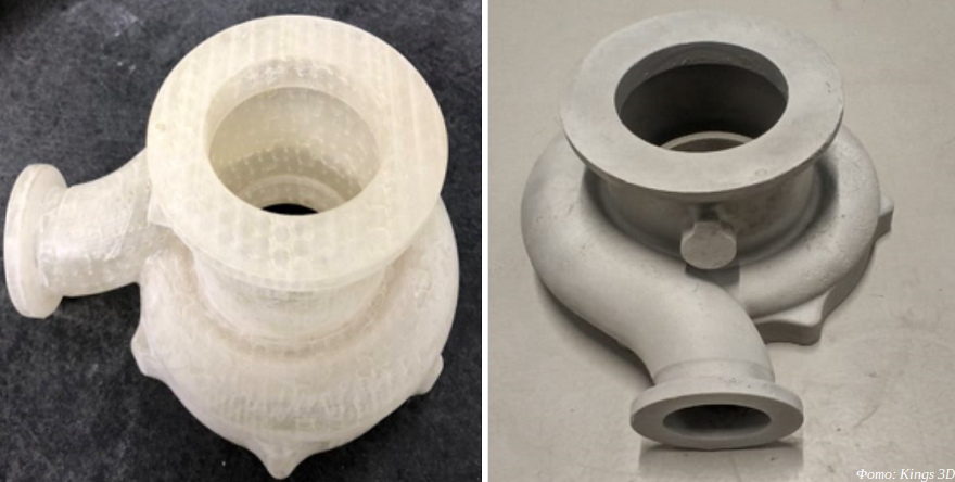

Сначала необходимо получить цифровую модель с помощью реверс-инжиниринга, затем напечатать мастер-модель на 3D-принтере, после чего изготовить литейную форму и сделать отливку. Технология позволяет изготавливать сложные детали, такие как траки гусениц, импеллеры, корпусные изделия, шестерни и многое другое.
Некоторые примеры таких изделий:
