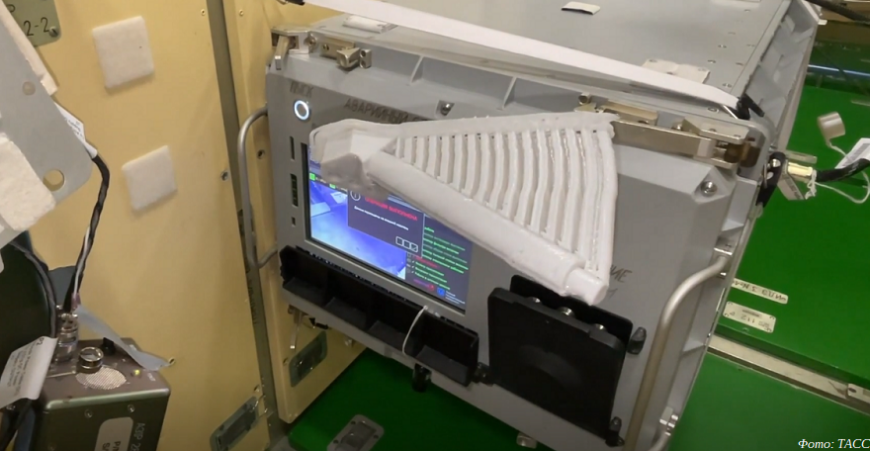

Экипаж российского сегмента Международной космической станции проводит испытания 3D-принтера, доставленного на борт в июне прошлого года. Первую рабочую деталь космонавты получили в конце прошлого месяца.

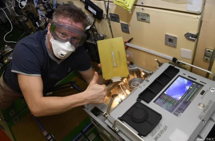

«Сейчас уже проведено порядка тридцати сеансов печати. Не сказать, что сразу все прошло отлично. Мы уже напечатали несколько тестовых фигур, есть даже шахматные фигуры. Начинаем печатать кронштейны, которые помогут нам в процессе внекорабельной деятельности», — сообщил агентству ТАСС космонавт Сергей Прокопьев.
«Я думаю, что в ближайшее время настройки поменяют, и детали будут более качественными. Самое главное — принтер работает и не ломается. Я как раз приехал в Томск, чтобы пообщаться с разработчиками. Некоторые приходилось несколько раз делать, так как они получались не такими, как планировалось, но мы настраивали принтер, и затем все получалось», — прокомментировал Олег Артемьев.

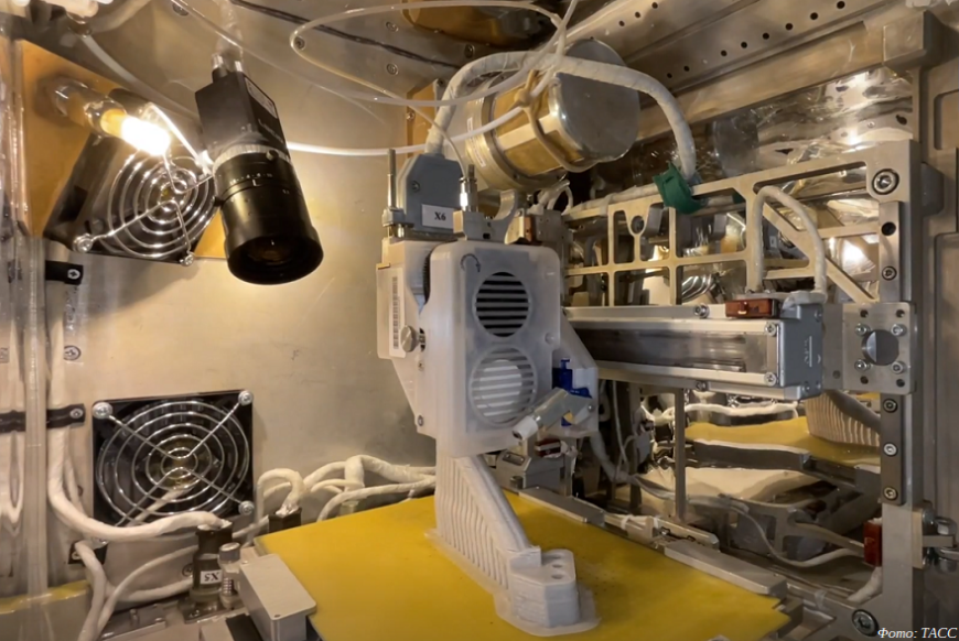

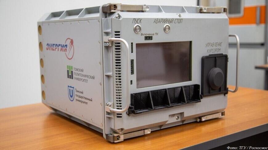

3D-принтер по технологии моделирования методом послойного наплавления полимерных филаментов (FDM) сконструирован учеными Томского политехнического университета и Томского государственного университета при участии специалистов ракетно-космической корпорации «Энергия». На МКС оборудование доставлено в июне прошлого года, после чего космонавт Олег Артемьев, а затем прибывший на смену космонавт Дмитрий Петелин занимались отладкой.
О 3D-печати первой функциональной детали экипаж сообщил в январе этого года: аддитивная система изготовила кронштейн для крепления камеры на иллюминатор многоцелевого лабораторного модуля «Наука» внутри станции. Камера будет использоваться для отслеживания стыковки шлюзовой камеры к новому модулю.
