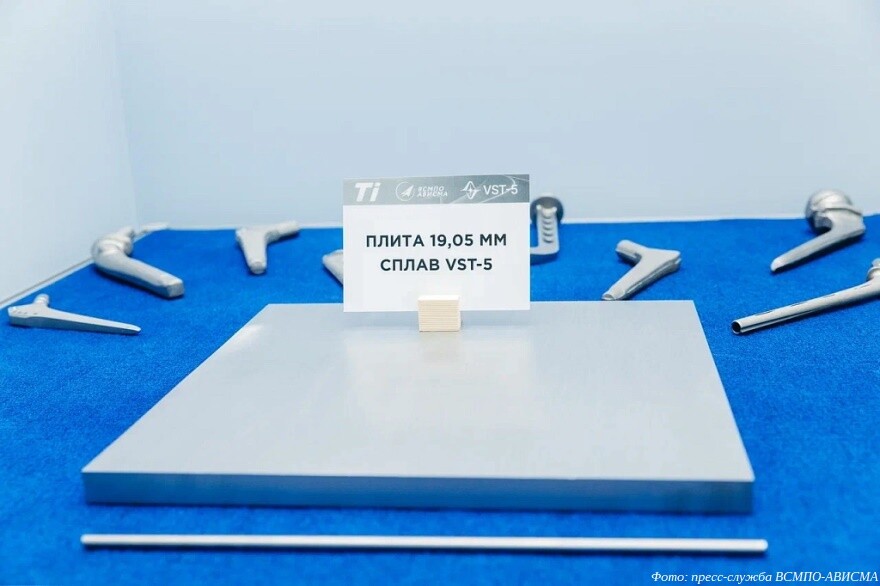

Корпорация «ВСМПО-АВИСМА» представила титановый сплав VST-5 для имплантируемых медицинских изделий

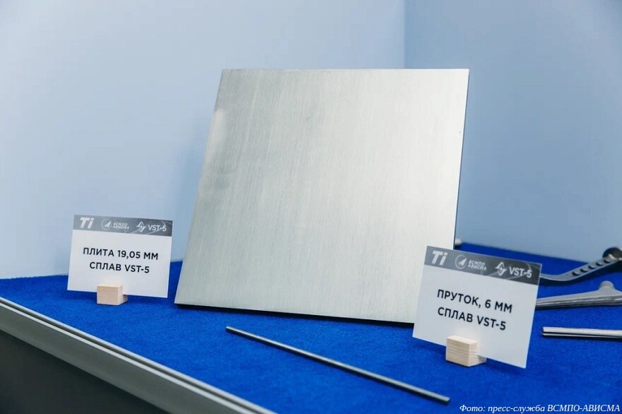

Новый медицинский сплав заменит зарубежные аналоги в производств эндопротезов, систем остеосинтеза, спинальных и кардиологических конструкций, стоматологических имплантатов. Из VST-5 планируется изготавливать прутки, плиты и листы, а также штамповки, проволоку и порошки для 3D-печати.
