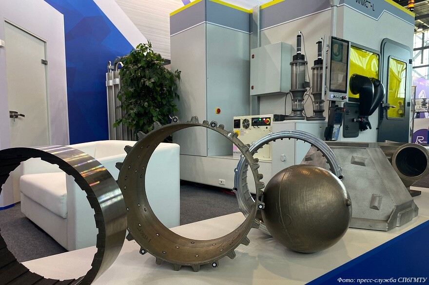

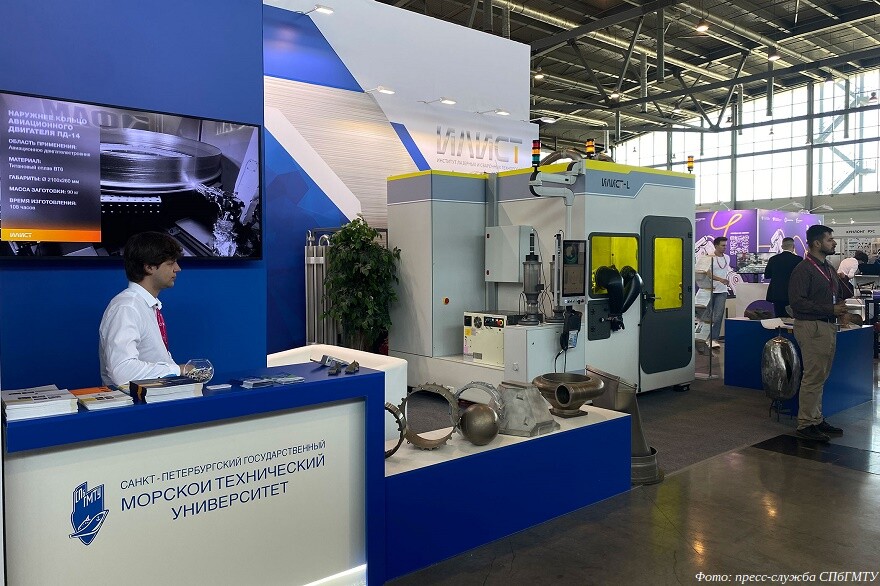

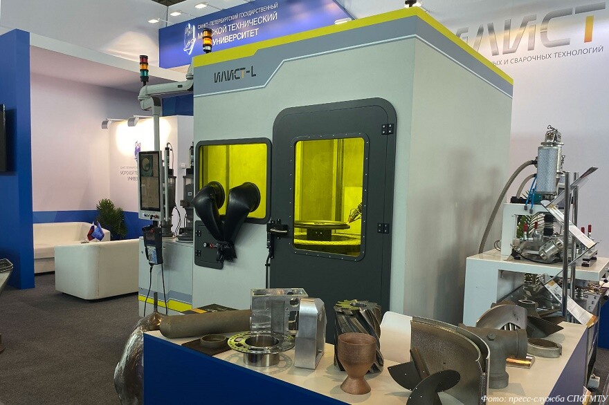

Главными экспонатами стали установка прямого лазерного выращивания «ИЛИСТ-L» и система рециркуляции порошковых расходных материалов. Промышленная роботизированная аддитивная установка предназначена для 3D-печати сложнопрофильных металлических заготовок диаметром до 1300 мм, высотой до 800 мм и массой до 400 кг. Производительность оборудования — 320 см³/ч с высокой стабильностью процесса, сообщает пресс-служба вуза.

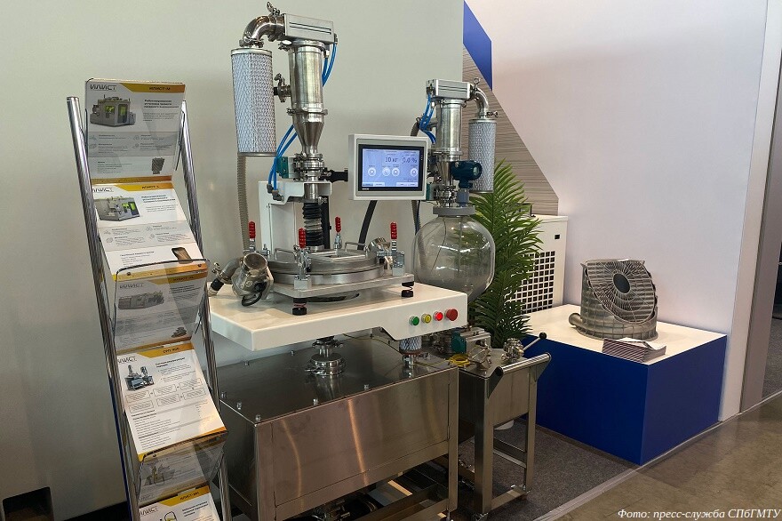

Система рециркуляции — периферийное оборудование для 3D-принтеров, печатающих порошковыми металлами и сплавами. Система обеспечивает автоматический цикл просеивания порошка без участия операторов. Пятидесяти литровый бункер поддерживает непрерывность 3D-печати, а встроенный пылесос упрощает распаковку готовых деталей и сбор остатков сырья.
Посетители также могли ознакомиться со станцией ультразвукового вибрационного просеивания остаточного порошка, предназначенной для работы в связке с 3D-принтерами по технологии селективного лазерного сплавления металлических порошков (SLM). Оборудование совместимо с металлопорошковыми композициями на основе алюминия, никеля, кобальта, меди, а также с нержавеющими и высокопрочными сталями. Диапазон размера обрабатываемых частиц — от 10 до 63 мкм.
