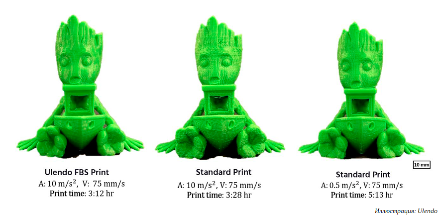

Стартап Ulendo, образованный на базе Мичиганского университета, представил программное обеспечение, повышающее практическую скорость FDM/FFF 3D-принтеров. Суть разработанных алгоритмов в динамической компенсации вибраций, возникающих при 3D-печати на высоких скоростях.
«Если вы хотите снизить вибрацию подвижного объекта, можно снизить скорость. С другой стороны, 3D-печать — это и без того очень медленный процесс, так что снижение скорости усугубляет проблему производительности. Наше решение позволяет печатать на высокой скорости без ущерба качеству», — утверждает доцент кафедры машиностроения Мичиганского университета и основатель стартапа Ulendo Чинедум Оквудире.
Программное обеспечение называется FBS, что расшифровывается как Filtered B Splines. Это отсылка к сплайн-функциям, на которых построена математическая модель. Алгоритмы позволяют компенсировать вибрации, возникающие в результате резких ускорений.
«Предположим, что головке 3D-принтера задано движение вперед, но из-за вибрации ее уводит вверх. В этом случае алгоритмы FBS обманывают машину, направляя траекторию вниз. Когда 3D-принтер следует новой траектории, получается, что головка передвигается по прямой», — поясняет Оквудире.
