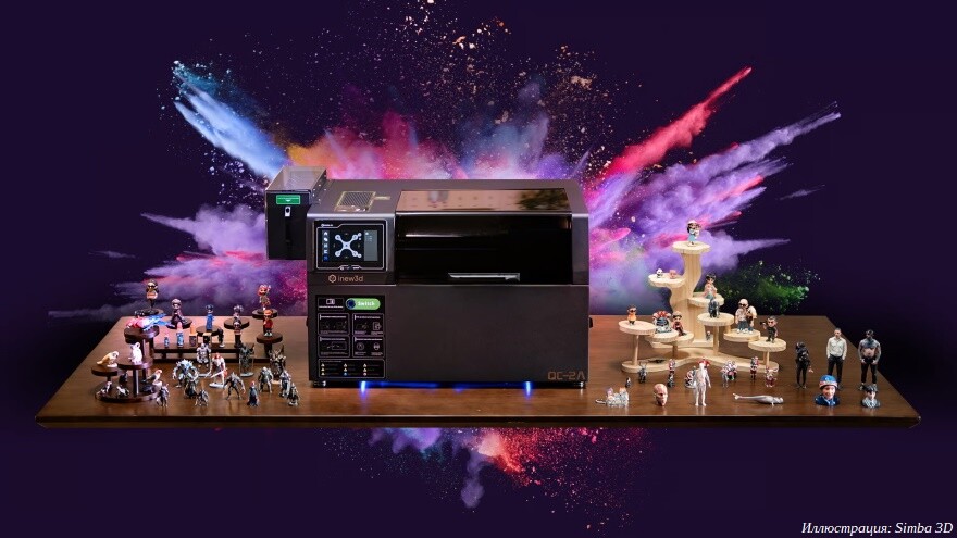

Компания Simba 3D анонсировала цветной настольный струйный 3D-принтер inew3d QC2A
Ранее предприятие выпускало только стереолитографические 3D-принтеры, а теперь взялось за другую технологию — струйную 3D-печать фотополимерными смолами со смешиванием оттенков. Помимо этого система умеет генерировать 3D-модели по изображениям с помощью искусственного интеллекта.

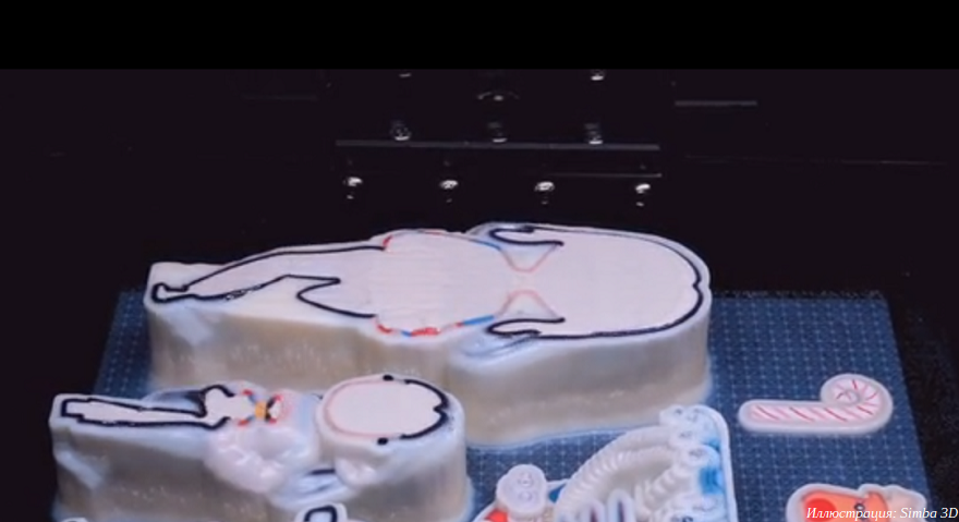

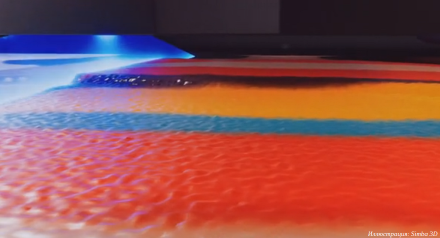

Фотополимерные смолы используются в основном в стереолитографических 3D-принтерах, где материал послойно отверждается ультрафиолетовым излучением в ванне. Струйные же 3D-принтеры концептуально схожи с обычными офисными струйными принтерами, только вместо чернил используются фотополимеры, а вместо изображений на бумаге послойно выращиваются трехмерные объекты. Преимущество этого метода в том, что он позволяет комбинировать материалы — смолы с разными физико-механическими характеристиками, а также разноцветные фотополимеры. За счет смешивания базовых цветов новый 3D-принтер от Simba 3D позволяет получать около полумиллиона оттенков с детализацией на уровне тридцати микрометров.

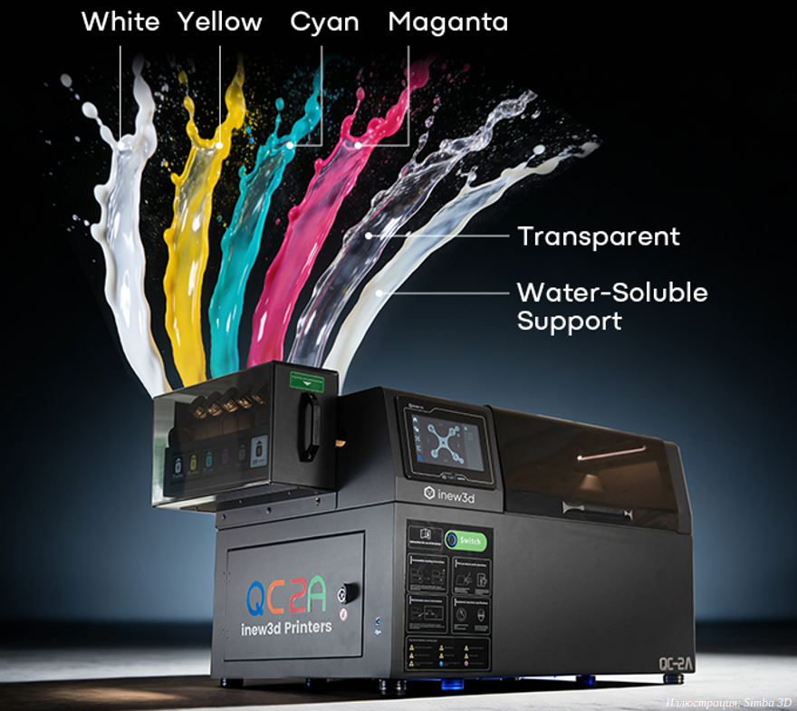

3D-принтер принимает шесть материалов — белый, желтый, голубой, пурпурный и прозрачный, плюс водорастворимый для построения поддержек

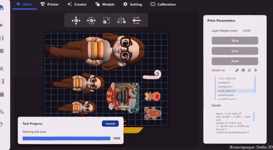

В общей сложности аппарат использует шесть фотополимеров, пять из которых — белый, желтый, голубой, пурпурный и прозрачный — смешиваются для получения необходимых оттенков. Перечень расходных материалов также включает водорастворимый состав, используемый при построении сложных моделей и избавляющий от необходимости в трудоемкой механической постобработке, чреватой порчей внешнего вида изделий. Опорные структуры генерируются автоматически с помощью соответствующей функции в программном обеспечении SimbaSlicer.
Одна из главных особенностей новой системы — интеграция искусственного интеллекта. Программное обеспечение способно генерировать цифровые модели по фотографиям и другим двухмерным изображениям без необходимости в навыках 3D-моделирования и без текстовых описаний, как в случае с языковыми моделями. Функционал полностью интегрирован в программное обеспечение и не требует подключения к интернету, хотя онлайн-инструменты тоже поддерживаются.

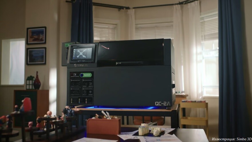

Так как аппарат рассчитан на домашние мастерские или офисную эксплуатацию, предусмотрен встроенный фильтр с активированным углем, а уровни шумов не превышают 55 дБ. Домашним 3D-принтер можно назвать только с натяжкой, учитывая впечатляющую стоимость, хоть и далекую от ценников на промышленные системы. Скорее, это оборудование можно будет найти в профессиональных студиях 3D-печати с высоким оборотом.
